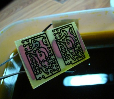

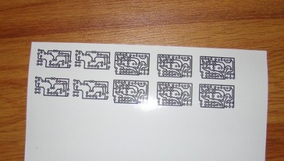

Все такие дошли у меня руки до электронного реле поворотов. Для создания печатной платы пользовался программой sprint layout 5.0 rus. Долго я пытался сконпоновать детальки что бы они занимали максимально мало места. В итоге получилась печатка размерами 30*20 мм.

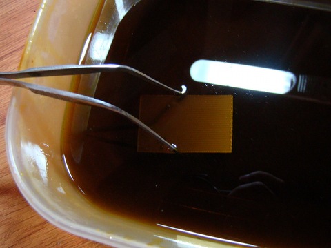

Далее распечатываем все это дело на лазерном принтере, желательно убрав в настройках галочку экономия тонера. Также распечатывать желательно на тонкой фотобумаге глянцевой. Отрезаем кусочек фольгированного гетинакса и вырезаем распечатанную плату, прикладываем все это дело к фольгированному гетинаксу и утюжком все это дело прогреваем и проглаживаем. Утюг включать на полную мощность. Прогретую горячую плату кидаем минут на 5 в тазик или ковшик с водой, что бы бумага размокла. Достаем плату и пальцами начинаем скатывать бумагу, в итоге получается печатка. Далее вытравливаем в хлорном железе или медном купоросе, процесс описывать не буду в инете много инфы по этому делу!

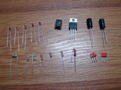

Припаиваем на нее кучку деталей))) в итоге получается компактная платка электронного реле поворотов.

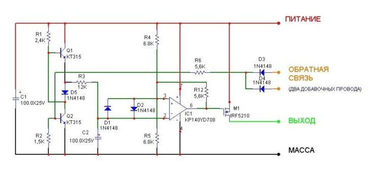

На принципиалке в принципе все понятно, единственное что нужно про кинуть один доп. провод с реле 26 до колодки в приборную панель. В 07 панели вместо одной лампы вмонтировать два светодиода. Затем два провода от светодиодов подключить к нашему реле и проводам левого и правого борта согласно схеме, где удобно!

схему давай поглядеть! Контроль исправности ламп реализован? Уверен, что нет! А там решим...

Непрочитанное сообщение Dicibel » Вт дек 10, 2013 13:05:26
аматор1 писал(а):схему давай поглядеть! Контроль исправности ламп реализован? Уверен, что нет! А там решим...
КТ315/361 :slap: , где ты их откопал?
Контроля исправности ламп нет да и по мне он не нужен =)
В закромах еще имеются :yes:
Схема

Непрочитанное сообщение аматор1 » Вт дек 10, 2013 13:08:48
Dicibel писал(а):да и по мне он не нужен
Да???
Посмотрел, спасибо, воздержусь...

Непрочитанное сообщение Dicibel » Вт дек 10, 2013 13:24:22
Да???
Ну если принципиально можно по желанию его легко реализовать! Ваше право. :rolleyes:

Dicibel писал(а): Ну если принципиально можно по желанию его легко реализовать! Ваше право. :rolleyes:
Схемку дай до кучи.
Если бы мне надо было реле под светодиоды, с раздельной индикацией. То для светодиодов я бы заменил в штатном реле балласт , а для раздельной индикации вывел бы по проводу от правого и левого борта к индикаторам.
Понятное дело, что настоящие герои всегда идут в обход. Но как показала практика куда проще "доработать" напильником заводское устройство, чем делать свое с нуля.

А как можно ездить без контроля ламп?!!!Сгорела лампа та и хрен с ней, задние и так поймут куда поворачиваешь!!!
Вердикт: ДОРАБОТАТЬ ОБЯЗАТЕЛЬНО!!!!!!!!
P.S. У меня контроль и стоп сигналов сделан.
