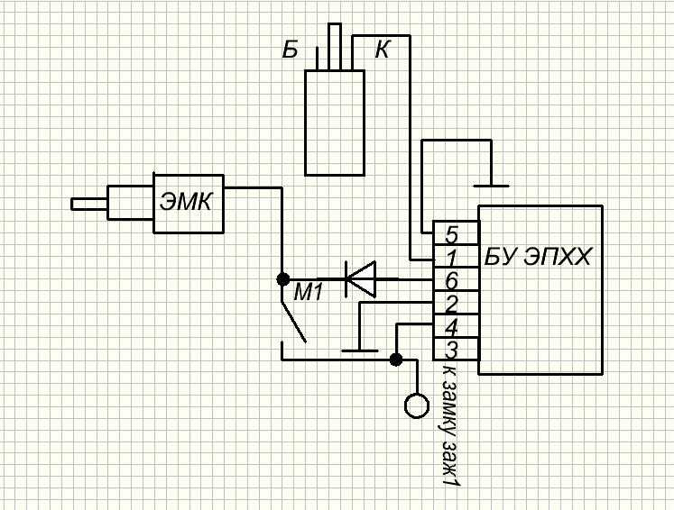

прочитал статью про эпхх и решил немного изменить эту систему получится или нет?

Получится!
только:
замена блока ЭПХХ на нивовский (или восьмерочный) обязательна, иначе глох ДВС после сброса газа при данной переделке,
переделка была уже выложена тут http://www.semerka.info/forum/viewtopic ... 73#p140873

Re: доработка эпхх
Дублирую
Gofen писал(а):есть вариант использования БУ от нивы у которого пороги повышены выкл - 1900, вкл - 1700 но там реализован другой принцип контактного датчика, порыв интернет пришел к выводу что если концевик бросить на землю то БУ будет управлять ЭМК только в зависимости от оборотов а в других случаях запитаем ЭМК от микропереключателя.
Gofen писал(а): Получаем такой алгоритм действий:
1) Обороты <1900 и М1 разомкнут - ЭМК включен за счет БУ
2) обороты <1900 и М1 замкнут - ЭМК включен за счет М1 и БУ
3) обороты >1900 и М1 замкнут - ЭМК включен только за счет М1
4) обороты >1900 и М1 разомкнут - ЭМК выключен происходит торможение движком.
5) ЭМК снова включается если обороты упадут до 1700 или замкнется М1 (нажатие газульки)
Применяемость БУ ЭПХХ 5013.3761: автомобили ВАЗ-2104, ВАЗ-2105, ВАЗ-2107, ВАЗ-2121 и др. с карбюратором “Солекс”. на мой взгляд в данном случае его тоже можно использовать с Озоном.

Re: Доработка ЭПХХ карбюратора ОЗОН (по принципу солекса)
я и думаю, почему у меня при нормальном подключении система не работалаD.I.M.A.R. писал(а):если концевик бросить на землю то БУ будет управлять ЭМК только в зависимости от оборотов
я думаю проблема в озоновском микрике и в "бочонке" который отсекает разряжение, да и размер модуля пхх на озоне с его здоровенной иглой с здоровенным люфтом не внушал доверия мне.гость писал(а):ради чего переделка?

Переделывал БЕЗ замены БУ ЭПХХ на 08й. Всё работало прекрасно, не глох, в глушак не стреляло. Почему переделал - стандартная система выносила мозг - то клапан сломается, то мембрана порвется, то ещё чего уж не помню. Такая переделка требует замены узла винта количества на "тупой", без вакуумной мембраны.

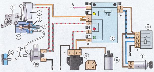

zombie177rus писал(а):Лишнее всё это. Работает ЭПХХ нормально на ОЗОНе.
Родная схема хороша тем, что инерция у нее гораздо меньше. ЭМК на месте ТЖ подает топливо с заметной задержкой, поэтому и глохнет движок при сбросе газа с родным блоком. Плюс ЭМК перекрывает только бензин, а пневмоклапан весь канал полностью. Вернул обратно родную схему вместо ЭМК, пока замечаний нет
