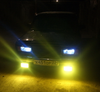

Я себе такие вот брал Автосвет

Centurion писал(а):Я себе такие вот брал Автосвет
Оффтопик: что за лампочки в габаритах стоят? все перепробовал, а токих ярких не нашел(

KoU.CasS писал(а): все перепробовал, а токих ярких не нашел(
Оффтопик: купи Филипс (с синей колбочкой которые) и будешь приятно удивлен.они есть в моей теме на фотках...стр.11

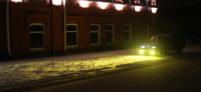

установили с товарищем противотуманки Изображение. Был приобретен на рынке комплект для установки противотуманок (кнопка, реле, моток провода - 300р.) дополнительно купил кабель 3х1 и проброшен к фарам. Противотуманки установлены на бампер сверху и закреплены в штатные отверстия бампера.
