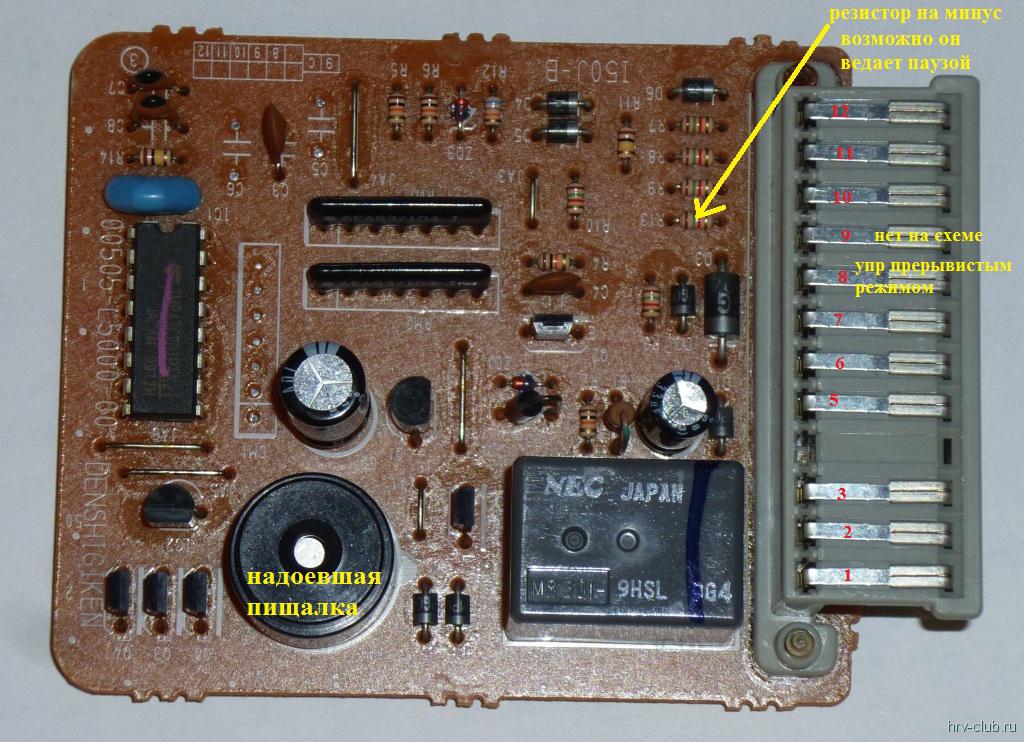

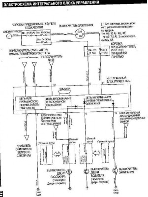

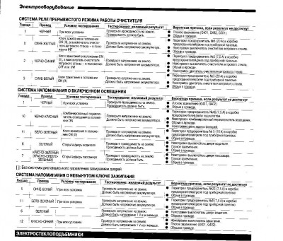

Хотя у меня и другая немного машина, я тоже заморочился сделать изменяемую паузу стеклоочистителя. На моём авто схема сложноватая для меня. Когда-то давно я неплохо держал в руках паяльник, но прошло 20 лет и навык утерян. :sad:
Прошу помощи у знающих и понимающих, как я убедился они есть :thumbsup: , участников форума. выкладываю фото и схемы. На печатной плате в интегральном блоке сразу три сборки:1-я - прерывистая работа дврников, 2-я - пищалка невынутого ключа зажигания, 3-я - пищалка невыключенного света. Как я предполагаю, моя схема не сильно отличается от обсуждаемых схем. Однако, как мне говорили, на Хонда всё управляется минусом, а не плюсом как на ВАЗах.
Возможно вы подскажете, если не возможно изменить Хондовскую схему, то как внедрить ВАЗовскую.

схема включения дворников
распиновка
схема блока

К показанному сопротивлению уже вопросов нет, к нему последовательно цеплял переменное, 26 кОм, изменений нет. Само сопротивление номиналом 1,5 кОм. Большая черная коробочка - реле NEC, полностью аналогичное ВАЗовскому, его схема тоже есть. Что такое "даташит"?

ИванБонд писал(а): Большая черная коробочка - реле NEC
про коробчку понятно, я писал про две черненькие полосочки, которые стоят паралельно...

Да, это микросхемы, но на них ничего не нашел... :weep: Весь инет перерыл. Ну может и не весь, но не нашел. Удалось определить, что реле управляется минусом, минус подется через 2 транзистора, какой проводимости они я не могу определить. Возможно большая микросхема и ведает временным интервалом, т.к. с ее "ноги подается управляющее напряжение на транзистор(~5 вольт). Сейчас разбираюсь, является ли бОльший конденсатор времязадающим в этой схеме или он относится к другой.
Пробовал пристроить ВАЗовское реле, но думаю, что это дохлый номер.

олежек писал(а): я писал про две черненькие полосочки, которые стоят паралельно...
ИванБонд писал(а):Да, это микросхемы, но на них ничего не нашел...
:hmmm:
А похожи на резисторные сборки...

Японцы почемуто зачеркнули там название, но удалось разобрать TMP47C201PEK21, ниже 9912Н, но это видимо дата выпуска, а на полосочках черных 6Е683/1 04J

ИванБонд писал(а): а на полосочках черных 6Е683/1 04J
6,6 Ома?
Померь мультиметром..

ИванБонд писал(а):Не совсем понятно, что мерять И главное, между какими контактами?
Ну, как что? Видно же по печати. что один из выводов обоих сборок на общем. Вероятнее всего это и есть общий для всех резисторов сборки вывод. От него до каждой ножки. Поскольку там ещё будут участвовать сопротивления других цепей. то показания будут возможно отличаться.

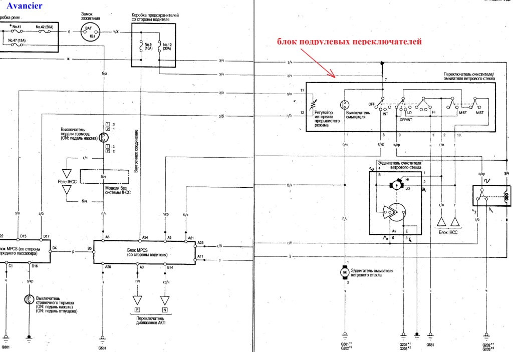

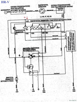

Так дело в том, что именно на HR-V нет регулируемой паузы! Есть на других Хондах. У меня-то с другой. Есть схемы с других а/м, но там вообще всё замудреное такое. Например, стой машины, с какой у меня подрулевые:
схема

Скорее всего этот блок отвечает ещё за много функций. Сделать можно конечно, думать только много надо и машину такую под рукой иметь, а так, на словах- бесполезно.

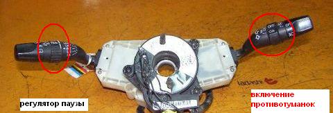

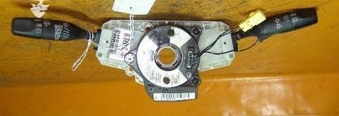

Дело в том, что в японии, как и нус есть унификация производства. Блоки подрулевых переключателей отличаются только дополнительным регулятором паузы и включением противотуманок. Все разъёмы одинаковые. Тллько блоки управления, как это видно схемах. разные. Вот я и думаю, что микросхема ведает длительностью паузы, но задаёт эту паузу что-то из того. что стоИт рядом. Сами подрулевые переключатели несут функцию комутирования и не более, как на ВАЗах.
для сравнения фото.
AVANCIER
AVANCIER 2.jpeg (18.79 КБ) 10407 просмотров
HR-V
