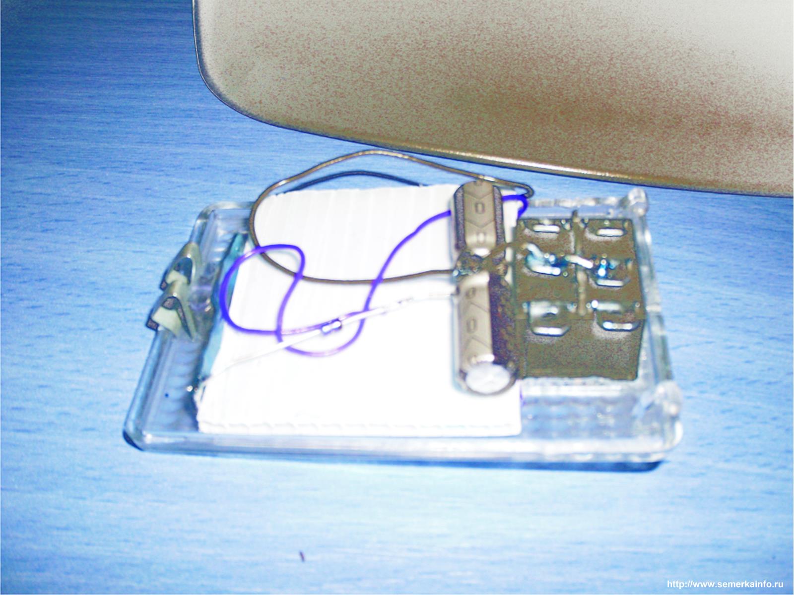

Плафон штатный. Цель это доработки было увеличить яркость освещения плюс дополнительное положение на выключателе.

Небольшое усовершенствование, так, приятная мелочь...
+ два кондёра и диод
Re: Подсветочки
Непрочитанное сообщение DJTigra » Чт ноя 01, 2012 18:22:20
-=WireWolf=-
а что дают кондеры?
Сообщения: 47792
Благодарил (а): 1508 раз
Поблагодарили: 3775 раз
Re: Подсветочки
Непрочитанное сообщение Антон80 » Чт ноя 01, 2012 18:58:27
Плавно гаснет

А номинал кондёров?
Сообщения: 47792
Re: Подсветочки
Непрочитанное сообщение Антон80 » Пт ноя 02, 2012 10:16:01
senatora
методом научного тыка :)
не менее 16В, десятки мкФ. Надо пробовать.

senatora писал(а):А номинал кондёров?
Зависит от количества диодов и желаемого времени, т. е.
Антон80 писал(а):методом научного тыка

А номинал кондёров?
Номинал 2 по 680 мкФ, но это маловато - гаснуть начинают сразу после закрытия двери. Думаю прикинуть, так 2 по 2200 мкФ.

Непрочитанное сообщение Антон80 » Пт ноя 02, 2012 17:52:56
на светодиоды столько мкФ или лампочки? Опять же, количество, желаемое время затухания... Без метода тыка никак. Есть формула заряда конденсаторов. Время= емкость умножить на сопротивление. В единицах СИ. Можно прикинуть приблизительно, с чего начинать тык. С 1 мкФ или с 1000.

Непрочитанное сообщение -=WireWolf=- » Пт ноя 02, 2012 18:40:08
Антон80 писал(а):на светодиоды столько мкФ или лампочки? Опять же, количество, желаемое время затухания... Без метода тыка никак. Есть формула заряда конденсаторов. Время= емкость умножить на сопротивление. В единицах СИ. Можно прикинуть приблизительно, с чего начинать тык. С 1 мкФ или с 1000.
На светодиоды. количество 12 шт. кондёры в сумме 1360 мкФ. Светодиоды затухают сразу же после закрытия двери, затухают быстро, то есть задержка есть но маловато.

Непрочитанное сообщение Антон80 » Пт ноя 02, 2012 18:50:03
сейчас есть и по 22000 мкФ, довольно компактные.

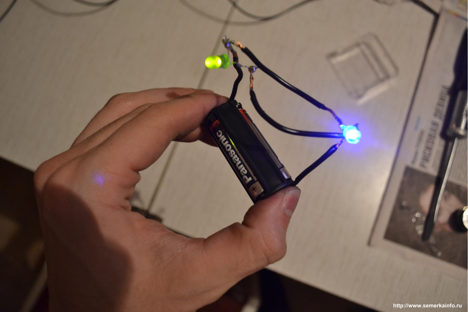

Подскажите пжл. Купил светодиоды на 12V и на 5V хотел поменять штатные лампочки на кнопках. Проверял дома на напряжении 4,5V все работало, штатные на напряжении 4,5V тоже работали, но светились не в полную силу. В машине: штатные светят ярко, а на 12 и 5 не работают, не загораются. + с - не путал. Синий на 12v на нем резистор еще был. с резистором и без светит одинаково. Может меня обманули продав светодиод не на 12V!!

Непрочитанное сообщение Антон80 » Пн ноя 05, 2012 20:32:15
Teila_bob
Прочитал раза три. Не понял. Что за штатные светодиоды? Нет светодиодов на 5 и 12 В...
Покажи фото. На фотке обычный, вольта на три.
