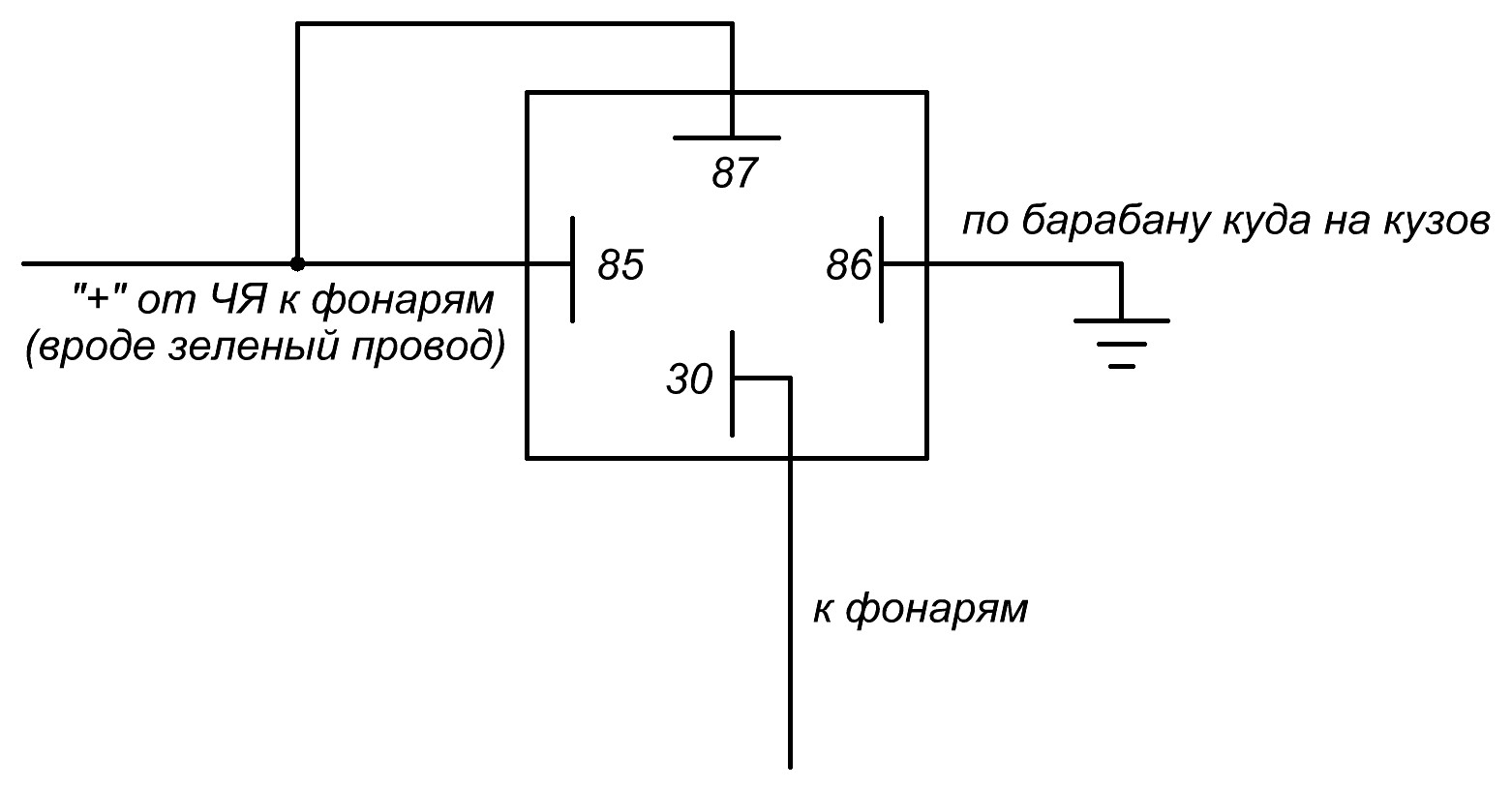

Реле ставить не стал специально - хочу испытать, надолго ли хватит включателя на КПП. В случае, если всё же помрёт - заменю и подключу фонари через реле.
Поблагодарили: 770 раз
Re: Доработка фонарей заднего хода
Непрочитанное сообщение metallict422 » Ср янв 04, 2012 12:00:02
Zayec писал(а): Реле ставить не стал специально - хочу испытать, надолго ли хватит включателя на КПП. В случае, если всё же помрёт - заменю и подключу фонари через реле.
так по-моему проще сразу было подключить через реле, чем потом в случае "чего" лезть к КПП.

Знаешь, где в семёрке ближайший к багажнику постоянный плюс? ;)
Это я к тому, что не проще. Да и интересно посмотреть - может датчик выдержит.
Поблагодарили: 1328 раз
Непрочитанное сообщение рустем » Ср янв 04, 2012 12:14:36
Zayec
так использовал бы провод к фонарю.Релюху поставил бы в районе ЧЯ
Zayec
Сообщения: 5754
Откуда: Рязань
Благодарил (а): 77 раз
Поблагодарили: 299 раз
Непрочитанное сообщение Zayec » Ср янв 04, 2012 12:24:48
Ну, нафиг, не лето LOL
Да и провод с постоянным 12 В есть под задней сидушкой. Лично мне всё равно, где и как, но имхо для многих, кто заморочится на такую доработку проще подцепиться там и реле поставить в багажнике, чем искать в разъёмах блока коммутации "хто есть ху" и куда идёт. ;)

Zayec
дык а можно же так подключить и вешать релюху где угодно

metallict422 писал(а):Zayec
при данном подключении реле не выполняет свою функцию
Непрочитанное сообщение metallict422 » Ср янв 04, 2012 13:14:48
elektrik701 писал(а): при данном подключении реле не выполняет свою функцию
и да и нет, но толку, согласен, мало от него. По сути самый негативный процесс для контактов - это процесс коммутации (т.е. переходной процесс). Получается при включении ЗХ, ток подается на обмотку реле и коммутация потребителя выполняется контактами реле, тем самым как бы разгружая выключатель света ЗХ, но вот во время выключения ЗХ процесс отключения ламп ЗХ уже будет произведен выключателем в коробке, а не релюхой. Поэтому конечно на 87 лучше брать "+" не с выключателя света ЗХ.
