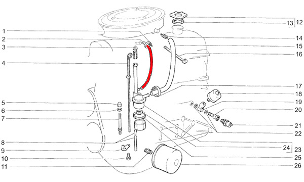

Добрый день. Мужики а та трубка которая идет от щупа уровня масла к карбюратору, там не кто не ставил фильтр какой нибудь. А то у себя снял, смотрю с выходной трубки карбюратора суспензия присутствует. В шестерке она идет с воздушного фильтра а тут считай дублирует толстую трубку которая к воздухану идет.

дома искать буду вырезку из газеты. там из канистрочки маслоотделитель сделан так, что вход-выход под углом 90*. Вроде как масло и конденсат осядут

санек52 писал(а):дома искать буду вырезку из газеты. там из канистрочки маслоотделитель сделан так, что вход-выход под углом 90*. Вроде как масло и конденсат осядут
Спасибо.А если туда поставить топливный фильтр, он же воздух нормально пропускает.
