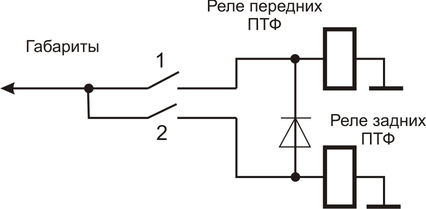

А почему нельзя от передних туманок провод раздвоить и подцепить ко втортой и третьей паре паре?
Всё догнал, почему нельзя и чё за схема получается.
Значит 2 реле придётся ставить.
Теперь возник другой вопрос. У меня от кнопочки до реле идёт витая пара 5е замкнутая по 4 провода. Она выдержит нагрузку, если замкнуть её по цветам: ну типа ораж. и зел. на среднее положение подцепить, а син. и кор. на крайнее?
Типа полщадь сечения провода в 2 раза уменьшить.

Оттак делай и не парься.
Одно НО - задние ПТФ будут включаться вместе с передними (позиция 2) и НЕ ОБЯЗАТЕЛЬНО со штатным БС (как это сделано в оригинале).
вариант схемы включения ПТФ.jpg (36.48 КБ) 7148 просмотров

Shvarzneger писал(а):У меня от кнопочки до реле идёт витая пара 5е замкнутая по 4 провода. Она выдержит нагрузку, если замкнуть её по цветам: ну типа ораж. и зел. на среднее положение подцепить, а син. и кор. на крайнее?
аж бегом. Сколько там то реле тянет...
НО! Настоятельно рекомендую этот провод выкинуть оттуда и заменить нормальным МЯГКИМ МНОГОЖИЛЬНЫМ проводом! Ибо стандартный провод 5 категории одножильный (!). Ломается аж бегом. Не место ему в машине!!!

по схеме вопрос.
Я в электрике авто не сильно понимаю, поэтому может глупость спрошу, но диод какой надо?
Re: Противотуманки на ВАЗ
Непрочитанное сообщение Randall » Пт май 07, 2010 14:20:37
Shvarzneger, любой с обратным напряжением не меньше 20В и прямым током, заведомо превышающим ток, потребляемый обмоткой реле.
Вобщем самый простой вариант - любой буржуйский диод (на рынке валом), например, 1N4001-4007:

Вот
Соответственно замкнул я чёрный и чёрно-оранжевый.
Фотки новой кнопки раньше в теме есть, я там подцеплял на L и V

Непрочитанное сообщение Randall » Чт май 13, 2010 8:34:27
Besenok писал(а):ет я не помню такого, сразу в кнопке уже все завязано. Я только 2 клеммы нацепил на кнопку и все. Нажимаешь - замыкается реле и индикатор на кнопке горит.
Ну ты сейчас расскажешь... Если всего 2 клеммы на переключателе, то при его включении эти клеммы накоротко замыкаются! А светодиоду надо на один хвост подать массу, а на другой +12В. Так что ты что-то путаешь, 2 клеммы там быть не может. Обычно их 4. Вот так она схематично выглядит. На верхний хвост подается +12В, красные до кучи соединяем - выход на девайс (+реле), нижний - на массу.

Да, всё правильно. Я сразу не заметил, что у меня чёрно оранжевый в "жгут" уходит. Значит, говоришь, что на V подаётся +12 с габаритов. Это есть гут. Теперь ясно, почему у меня коротит. Значит, получается, сейчас лампочки у меня нет, это чё, U отрубать и изолировать?
Непрочитанное сообщение Randall » Пт май 14, 2010 17:02:40
Shvarzneger писал(а):Значит, получается, сейчас лампочки у меня нет, это чё, U отрубать и изолировать?
Если не хочешь, чтобы она горела - H и U отсоедини и все. Изолировать зачем?
Непрочитанное сообщение JET » Пт май 14, 2010 19:24:56
Shvarzneger
Потому, что для включения задних туманок (чтобы на них плюс появился) нужно включить ближний свет.
Непрочитанное сообщение Randall » Пт май 14, 2010 19:47:24
JET писал(а):Потому, что для включения задних туманок (чтобы на них плюс появился) нужно включить ближний свет.
Именно! И не раз уже пережевывалось... :cool:
Непрочитанное сообщение Shvarzneger » Пт май 14, 2010 20:59:49
Хорошо! Как можно это обойти, т.е. как сделать, чтобы плюс приходил на задние туманки при включении габаритов. Я понимаю, что что-то надо замкнуть, но что? И где это что находится?
Непрочитанное сообщение JET » Пт май 14, 2010 22:52:55
Shvarzneger писал(а):сделать, чтобы плюс приходил на задние туманки при включении габаритов
И слепить сзади едущих спареными с противотуманками габаритными огнями и иметь неплохие шансы подкормить гаеров тугриками. :thumbsdow
Непрочитанное сообщение Randall » Пт май 14, 2010 22:57:26
Shvarzneger, забудь! Женнька прав - лишнее это...
А передние уже от габаритов корми.

Непрочитанное сообщение Shvarzneger » Сб май 15, 2010 17:33:15
Не вы не поняли. У меня кнопка трёхконтактная. Сейчас всё горит, только ППТФ и ЗПТФ нельзя включить одновременно. Чтобы это проделать нужно диод между релешками приделать, только вот боязно (боюсь замкнёт), так как +12 на кнопку ППТФ приходит напрямую с аккумулятора (ну не знаю я где взять провод +12 от габаритов.) Было бы красиво если бы на кнопку подавать +12 от ЗПТФ (тем боле, что там провод уже раздвоен и "мамки" насажены, только вот одна проблемка вырисовывается - +12 на кнопке ЗПТФ появляется только при влюченом ближнем свете, что не очень хочется использовать на ППТФ. Как я сейчас подключил - это временно, потому как ТО с такой схемой подключения ППТФ не пройти. Собственно сейчас вопрос только в том где взять +12 от габатитов. Какой-нибудь такой провод на кнопке включения габаритов имеется.
там же кнопка ещё есть чтоб влючать и выключать.
