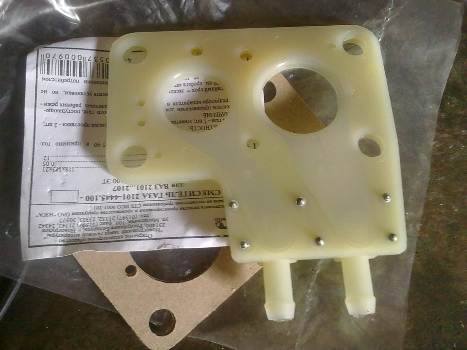

Непрочитанное сообщение DJTigra » Чт июл 14, 2016 18:30:14

Вов, а ты в курсе где в карбюраторе первая и вторая камеры :whistlin: ?
И с какой стороны смотреть на карб, чтобы шланг стал левым или правым :psih:
Если по делу, то по ходу движения газа в карбюратор левый шланг в первую камеру, а правый (ближний к мотору) во вторую.
Хочешь настройками поиграть :) ?
Re: Установка ГБО на классику.
Непрочитанное сообщение DJTigra » Чт июл 14, 2016 20:14:27
все, нашел на фотке. просто я проставку снимал и забыл, как идут эти канавки газовые. настроить немного хочу. перед выездом. вроде вычитал, что на вторую камеру нужно на 1 оборот отвернуть. а у меня, наверное, все 3-4 оборота. и не известно сколько на первую открыто

а у меня один вход в проставку, там все делится на 2 камеры и при открытии заслонки второй газ устремляется туда, как бы так вроде задумали разработчики :psih:

У меня тройник и с одним винтом был. Настраивается по ощущению, а не по оборотам винтиков)

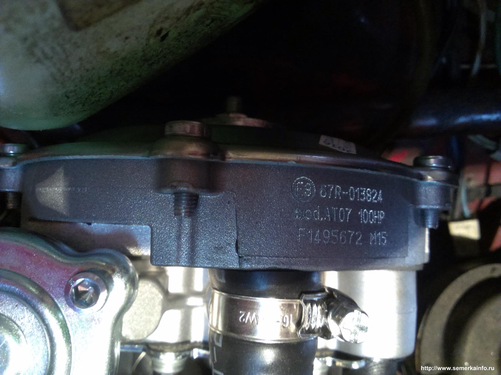

в общем попытался немного отрегулировать ГБО по мануалу http://gbo4.net/nastroyka-regulirovka-r ... eniya.html . стало ясно, что ничего не ясно.
у меня винта под цифрой 1 нет, на его месте отлив. ладно. удивило то, что при закручивании винта подачи газа на вторую камеру, двиг теряет ХХ и глохнет. вернул в зад. закрутил винт на первую камеру - захлогла на ХХ. ладно, может так и должно быть. на холодный и теплый двиг (до 70 градусов) машина шустрая, резвая, как на бензе, крутится двигло до 5к. только 90 градусов и выше - вялая, еле до 4к раскручивается... покрутил своими ручонками :rlc:
а еще, где на картинке наклейка томасетто, у меня по центру дырка небольшая. и в наклейке и в крышке, насколько глубокая - не лазил

DJTigra писал(а):томасетто,
таких не знаем...
Сообщения: 17970
Благодарил (а): 1404 раза
Поблагодарили: 2210 раз
Непрочитанное сообщение Препод48рус » Вт июл 19, 2016 19:50:24
Отверстие в редукторе и у меня в рязанском есть, для разряжения.
На редукторе только хх выставляешь, остальное на тройнике.
