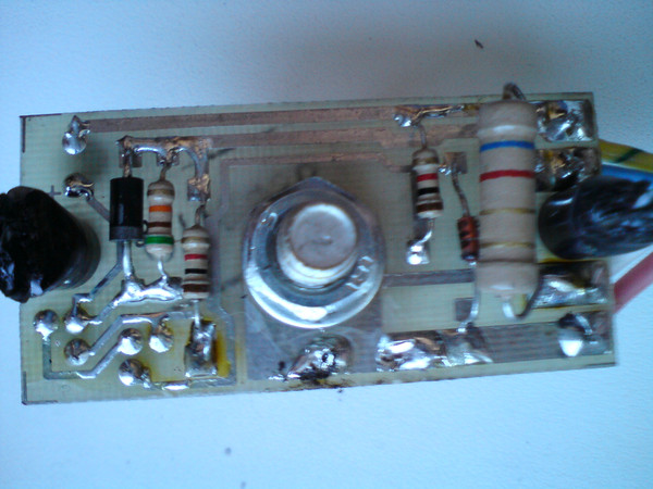

Ребят,а у меня вот такое реле
Не подскажете,в нём куда это всё надо припаивать для данной доработки?

PAPAZOGLA писал(а):Ребят,а у меня вот такое реле
на фото плохо видно но попробуй резистор тот что с конденсатором рядом. или методом тыка

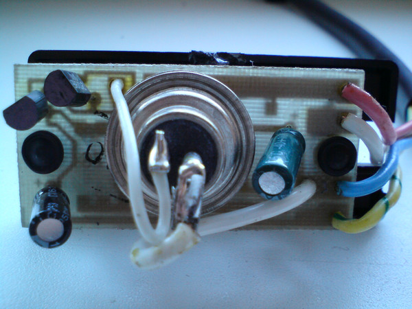

Djazzik писал(а):
balaganoff писал(а):у переменника каке ноги к проводам припаял?
как написано "центральный"и"любой из крайних"
эээээхххххх............. к чему приводит невнимательность :D
ведь написано ж.....
олежек писал(а):тут все правильно только паять переменный нужно так, к одной ножке любой, только не центральной!!!, второй провод паяеш одновременно и к центральному и к третьему боковому, после этот провод паяеш к ножке резистора который ты выпаял из платы...
а потом удЕвляемся - почему не работает.......... :D

Спасибо Mr_Ice за идею и всем кто помогал.
Вот такая релюшка в коллекцию, купил вчера за 70 рублей.
Резистор 22кОм, переменник 100кОм. Регулируется от 2 до 19 сек. Поеду покупать нормальный 500кОм.
Еще раз СПАСИБО! Вещь архинужная, самое главное все под руками и дешево!
