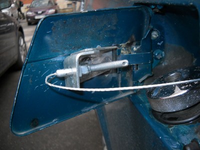

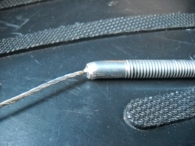

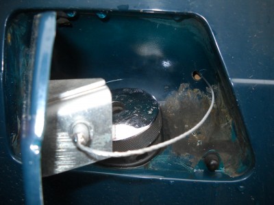

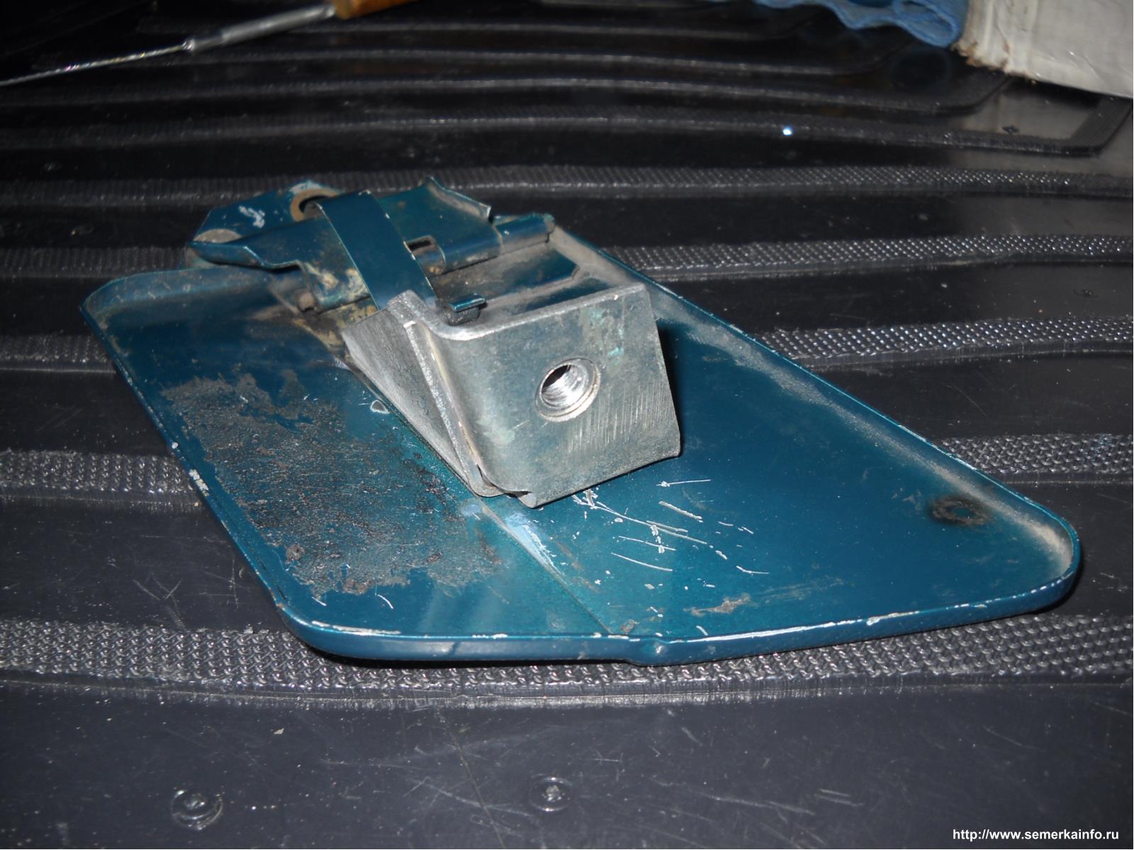

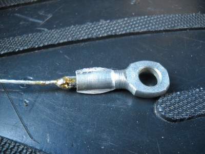

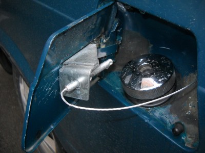

Вот мой вариант. Я взял тросик ручного тормоза 2121 короткий и кронштейн крепления глушителя к КПП 01-07. С того конца, где трос входит в обжимающую часть с резьбой, я его освободил от зажима (просто обломав, но можно и отпилить) и впаял центральную жилу обратно в штырь. Тросик расплел и оставил только центральную жилу (иначе, он очень негибкий был), обрезанные возле уха концы от удаленных жил запаял гладенько, чтоб не цеплялись. Кронштейн знакомый сварщик приварил аргоном к крышке б/бака, как он сказал, методом клепки(но это, я думаю, не принципиально) за 500 р. Я ввинтил штырь в кронштейн и законтрил гайкой с наполнителем, чтобы не проворачивался самостоятельно. Конец троса с ухом вывел в багажник. Все. Вот фото.

ну так я и не пойму ss ! как ты открывать будеш !? надо постоянно дёргать за трос !? и лазить в багажник !? :confused:

Непрочитанное сообщение SS » Пн май 02, 2011 16:09:01
Да, действительно, имеется небольшой геморрой - на заправке надо открыть багажник и скинуть петлю с самореза, после заправки, соответственно, накинуть тросик на саморез. Меня проделывать раз в неделю подобное не убьет. А то, последний раз почти полный бак слили. Зато дешево, надежно и практично.

А снятие крышки лючка бензобака и установка её на место заново после приварки кронштейна это гемморойное занятие? Тоже задумался о сохранности бензина... Однако пионэры на скутерах начинают активизироваться)))

Вернее сказать, снять-то не проблема - всего два винта выкрутить. Вот на место поставить труднее. Это как дверь на петли повесить - надо выровнять со стеной, так и здесь - надо выровнять с поверхностью кузова заподлицо.

Слушай я немогу понять как эта скоба прихвачена к лючку... и если аргоном (методом клепки) то лючек по идее ты перекрашивал...???
