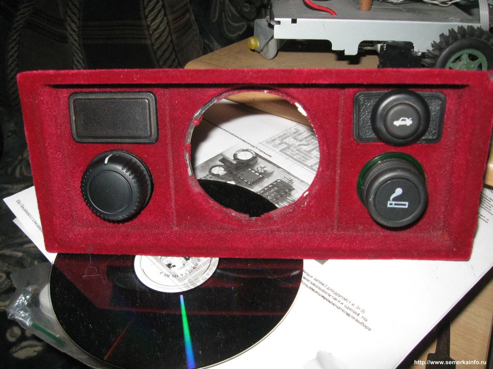

И старое оставил сопротиление и новое поставил за счет чего и получил 3 хорошо разбросаннные по скорости скорости вентилятора. На первой скорости шум вентилятора не слышен практически. Кстати сегодня пробовал ставить вставку в консоль а оказалось что она меньше по размеру на 6 мм !!!! Пришлось все переставлять на старую вставку. Она кстати выбрана под цвет машины. Кстати справа сегодня установил евро прикуриватель.
