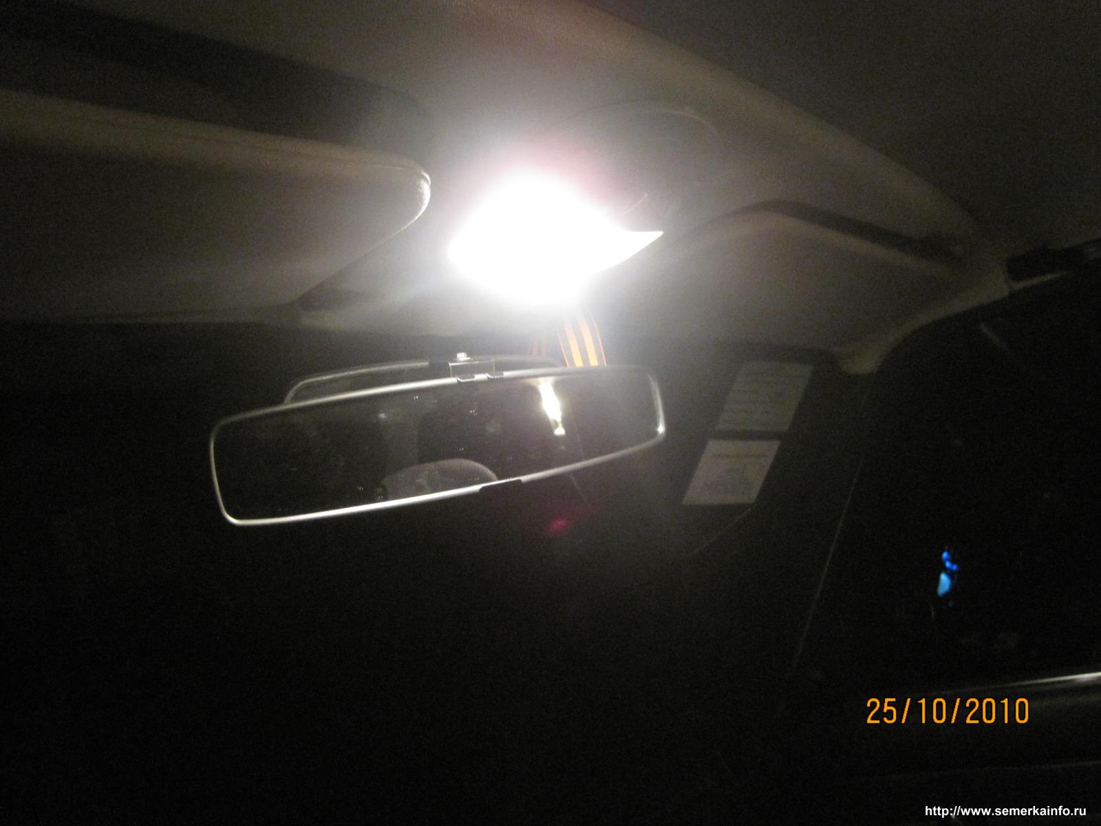

Непрочитанное сообщение gavrilyuk » Пн окт 25, 2010 19:45:53
Установил! Эффектом очень доволен. Всё сделал как у magnum-x, но от себя кое-что добавил: закрепил плафон и со стороны лампочек - стянул саморезом с обратной стороны козырька. Кстати, к этому же саморезу прикрутил чёрный провод плафона (постоянный "-"). "+" взял от коричневого провода замка зажигания. Зелёный провод плафона - к проводу, идущему от любого концевика двери.
