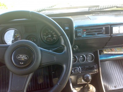

вот фото салона днём (правда ещё с шестёрочными приборами), а то на тех фотках невидно, что у меня семёрочная борода стоит

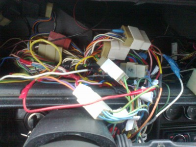

Вот так выглядят провода за приборкой, при желании можно вернуть сток

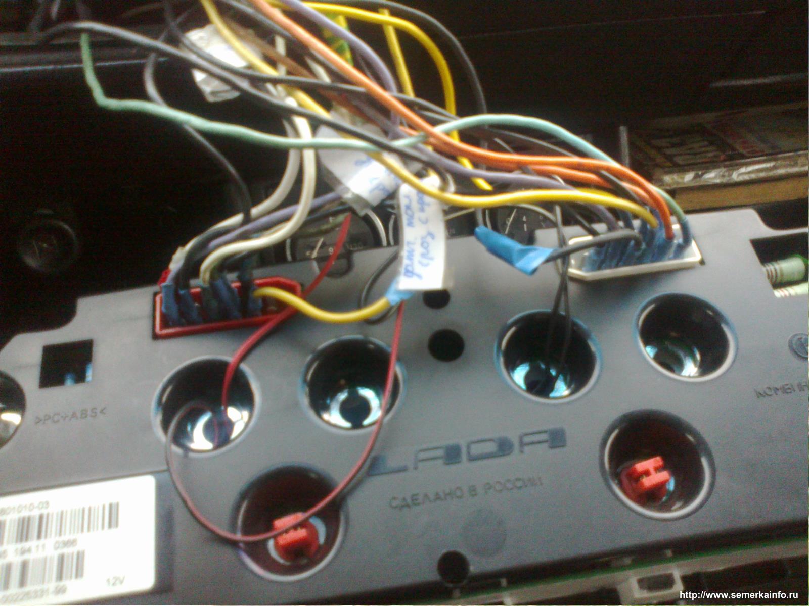

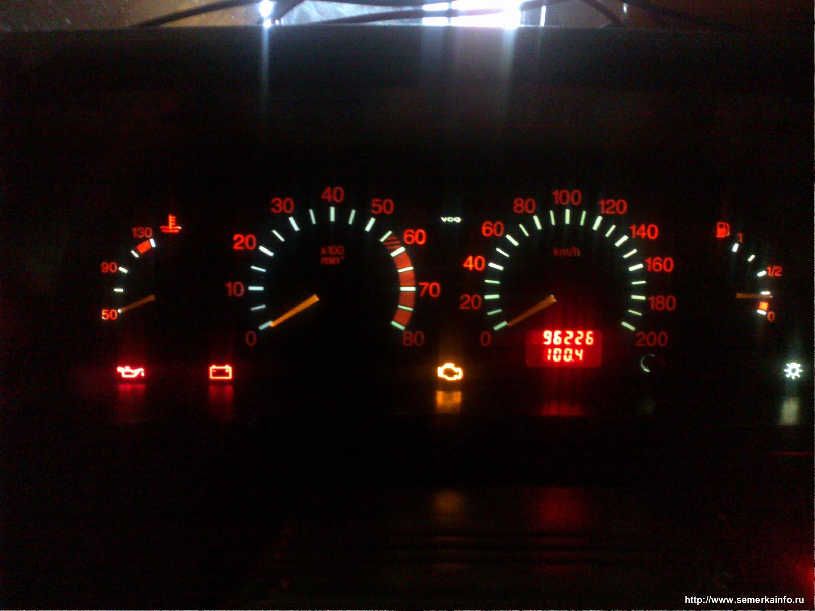

Разбираешь приборку, ни в коем случае не снимай стрелки ножницами, вращай их аккуратно против их хода и тяни на себя, отклеиваешь от шкалы с цыфрами оргстекло (клей не пытайся стирать), на другой стороне шкалы будет зелёное напыление-стираешь его(хорошо использовать жидкость для снятия лака), как всё сотрёшь приклеиваешь там где стирал белую изоленту(свет должен получиться как-бы ровнее). Потом как нравиться: можно использовать светодиодную ленту, или паять отдельно диоды как поступил я (но с лентой проще, как появятся деньги переделаю) паяеш по диоду на цифру, а то получится как у меня где-то ярче где-то тусклее.
На жк экранах я делал инверсию. Если приборка vdo или как у меня, то там всё просто, разгибаешь железные зажимы на другой стороне платы, аккуратно снимаешь экран, аккуратно иголко снимаешь поляризационную плёнку (сначала лучше потренироваться на калькуляторе), оттираешь клей с плёнки, выкидываешь зелёный светофильтр, устанавливаешь экран обратно(так же как и стоял, а то не будет работать), кладёшь плёнку оттёртым клеем вверх, ставишь железный фиксатор и загибаешь.
Жаль что нет фоток.
Вот другу делали приборку, правда ничего не паяли, но с инверсией(инверсмя делается макс за 30 мин)

ВОО!! (w00t) Вот такую и хочу!! Тоесть у него белая и красная ленты?

Нет всё намного проще. Заклеиваешь красной изолентой цифры, белой риски

Друг не захотел ничего паять и по этому мы просто лампочек вставили белые диоды, поэто так тускло.
Тебе надо будет использовать белую ленту, тагда будет ярко
