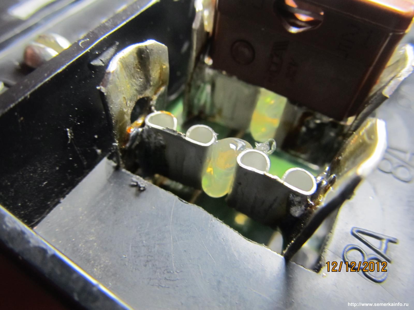

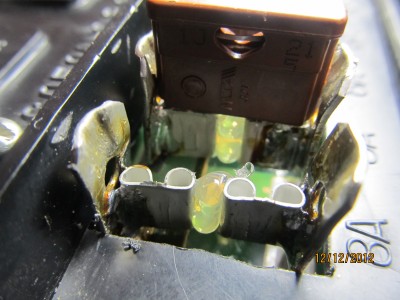

Нет, не сложно.
Кусачками откусываешь часть "мамы" до рабочей зоны, затем облуживаешь один край "мамы" и контакт предохранителя, берёшь пинцетом "маму", прикладываешь облуженые края друг ко другу, прогреваешь паяльником и всё.

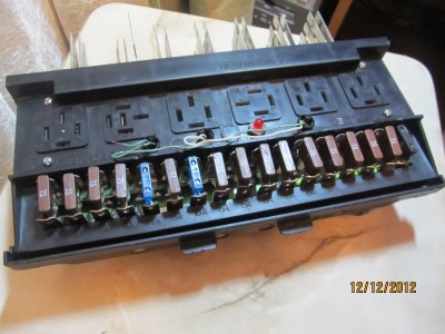

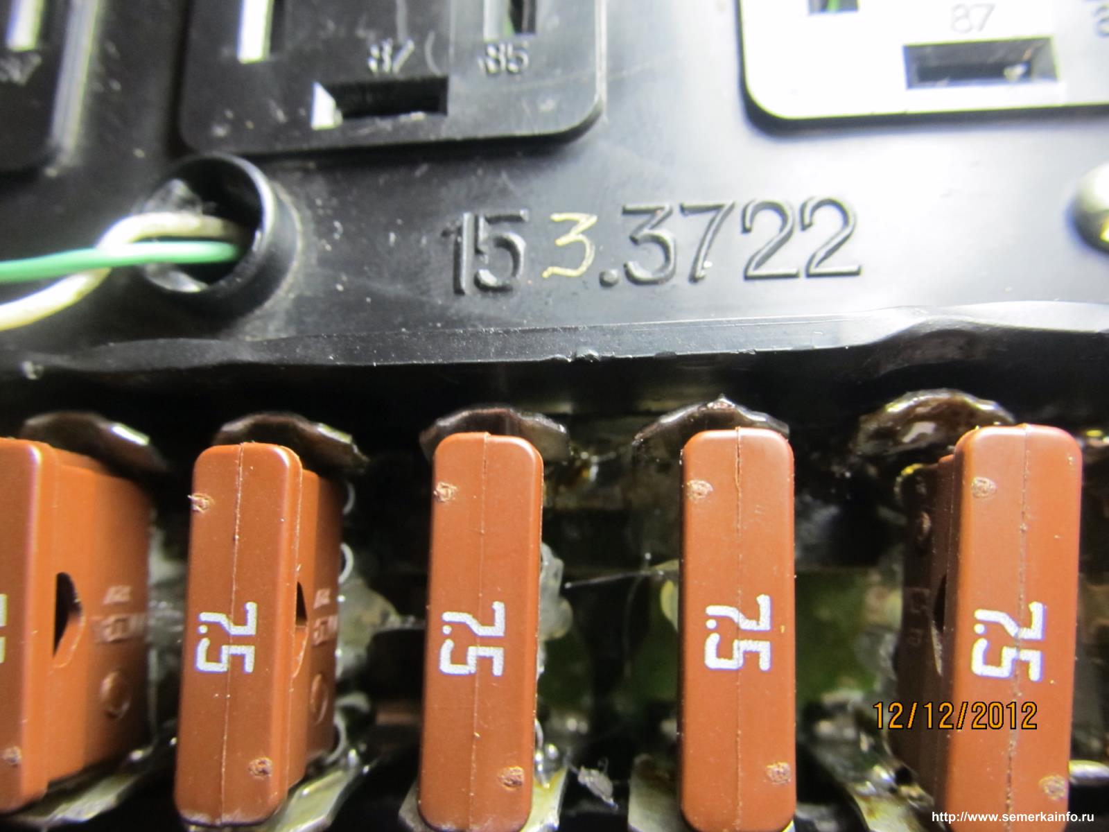

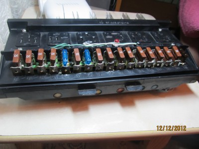

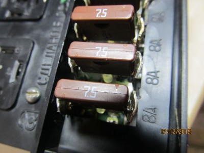

Upgrade монтажного блока
Непрочитанное сообщение dofs » Вс дек 16, 2012 21:27:42
Тема не нова. Но всё же я тоже столкнулся с проблемой плохого контакта предохранителей старого образца. Эти колбочки и палочки постоянно теряли контакт. Решил запаять евро - предохранители.
Дано:
1. 32- разъёма типа "мама"(выбирал покрепче). Хвосты откусывал под корень.
2. 16 евро предохранителей (14 на 7.5А и 2 на 15А)
3. Припой, спиртоканифоль, паяльник, кусачки, термоклей и прочее...
Монтажный блок 15.3722 (2-е платы)
