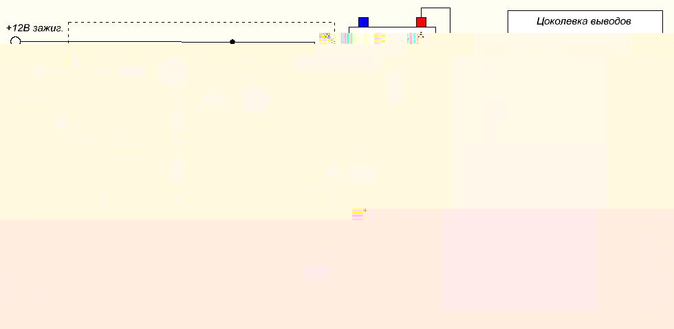

Внимание! Для устранения проблемы заглушить автомобиль при работающей системе (питание на катушку подается через стоп сигналы) была изменена схема подключения реле. В вышеуказанной ссылке на статью схема изменена тоже.

а перезалейте схемку со второй страницы, ато она битая
Nonamer
Сообщения: 741
Поблагодарили: 45 раз
Re: Стоп-сигнал от ЭПХХ
Непрочитанное сообщение Nonamer » Пт авг 26, 2011 10:46:52
Вот.
В принципе она такая же как в ПДФ ссылке на первой стр.
