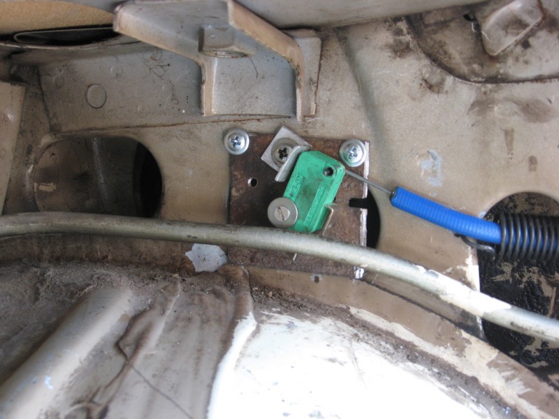

Непрочитанное сообщение Djon900 » Пт фев 04, 2011 11:33:13
У меня знакомый заварил лючок и вывел горловину в багажник(работает в автосервисе),для меня это много геморроя)это заварить, крыло покрасить, короче на потом оставил)Сигналки у меня нет,сливать достали!Но думаю хоть что то сделать,купил концевик поставил его на место резинки(которая упирается в лючок при закрытии)Поставил пружинку на лючок и кинут минус через выключатель в салоне на сигнал!15 руб. все затраты!Открываешь лючок,сигналит,отпускаешь,он закрывается и тишина!После этого бензин не сливали!в темноте подходя сливать, открывая люк и тут сигнал,и что потом пойдешь разглядывать из за чего там сигналит?!Короче я доволен 15 руб. и больше не сливают)Была бы релюха какае нибудь которая как сигналка работала,при соединение контакта орала минуту и потом выключалась)

Djon900
А прикольная идея!!!!!!!! :clap2: только мне кажется нужно концевик переделать как нибудь, ну чтоб его видно не было (а то увидят, прочухают и пальцем держать будут) А за идею пасибо!! :beer2:
ПС у меня сигналки тоже нет :no:

Непрочитанное сообщение yuriy » Пн фев 07, 2011 17:17:40
у меня концевик стоит, так они(сволочи) в эти выходные его с корнем и проводами выдернули когда сигналка заорала. зато бензин не слили....

Непрочитанное сообщение Kazantip » Вт фев 08, 2011 12:17:29
Я тут надумал всетаки делать схемку как у Djon900 только концевик как нибудь так:

Непрочитанное сообщение kotik36 » Ср фев 09, 2011 10:45:51
Djon900 писал(а):Но думаю хоть что то сделать,купил концевик поставил его на место резинки(которая упирается в лючок при закрытии)Поставил пружинку на лючок и кинут минус через выключатель в салоне на сигнал!15 руб. все затраты!Открываешь лючок,сигналит,отпускаешь,он закрывается и тишина!После этого бензин не сливали!в темноте подходя сливать, открывая люк и тут сигнал,и что потом пойдешь разглядывать из за чего там сигналит?!Короче я доволен 15 руб. и больше не сливают)Была бы релюха какае нибудь которая как сигналка работала,при соединение контакта орала минуту и потом выключалась)
В этой затее ИМХО один минус есть. А если воры лючок не закроют, то сигнал будет дудеть пока аккум не посадит в ноль, и утром ты замудохаешься машину заводить с севшим аккумом...

kotik36 писал(а):В этой затее ИМХО один минус есть. А если воры лючок не закроют, то сигнал будет дудеть пока аккум не посадит в ноль, и утром ты замудохаешься машину заводить с севшим аккумом...
все сигналки перестают реагировать на зону удара если она срабатывает более 8ми раз. а если они его откроют и бросят то она поорёт минут 5 и замолчит пока его не закроют и не откроют снова.
Re: защита от слива бензина
Непрочитанное сообщение Randall » Ср фев 09, 2011 12:02:29
linkor, ты невнимательно читал... Там не про сигналку речь была, а про штатную дудку! С ней будет именно так:
kotik36 писал(а):если воры лючок не закроют, то сигнал будет дудеть пока аккум не посадит в ноль
Причем, в глубокий ноль...
А еще есть большой шанс на побитые стекла в машине - ответ соседей на доооолгое гудение! :crazy:
Но есть в идее и защита от этого:
Djon900 писал(а):Поставил пружинку на лючок
Djon900 писал(а):Открываешь лючок,сигналит,отпускаешь,он закрывается и тишина!
