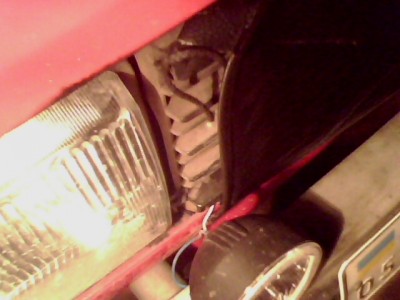

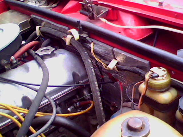

Вот как обещал фотки, того что сделал. Это наклеен алюфом 8 мм. На прогрев он особо и не влияет но охлаждается дольше (всмысле через 40мин простоя можно ехать смело, на ул +2).
Заклеел также и за движком, шуметь стало меньше.
А вот что реально влияет на прогрев так это защита на решётку радиатора, раньше прогревалась 2,5-3км, щас я просто офигел 500-700метров (средняя скорость не более 40км\ч), это реально разница ощутимая. (Цена защиты от 30-40грн)
Правда есть небольшие неточности вот

мой намордник даже сантиметра по 2 на фары заходит

Антон80 писал(а):мой намордник даже сантиметра по 2 на фары заходит
Я представляю скоко она тогда прогревается, наверно метров 100-300, и красота.
