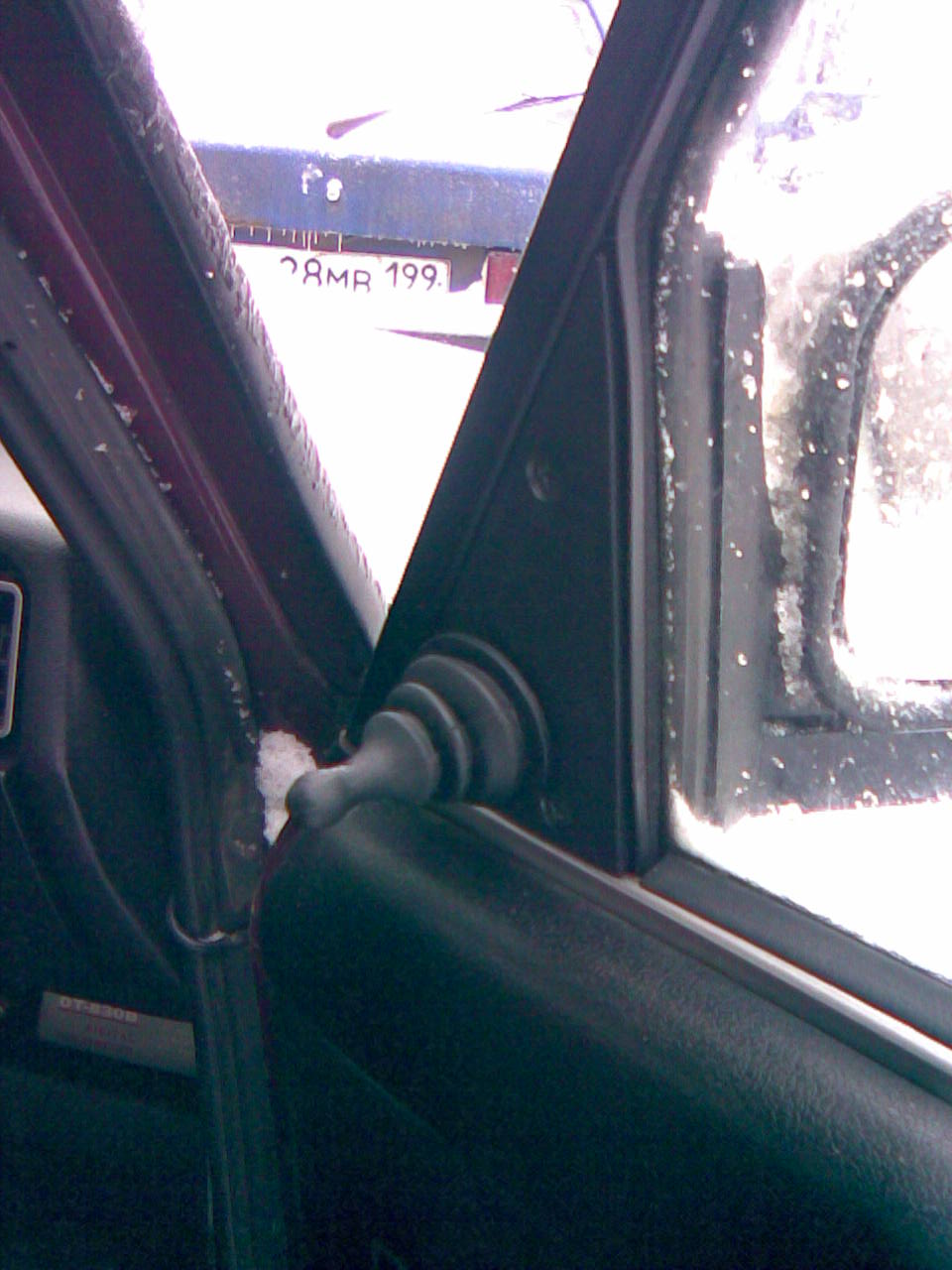

Шума ветра никогда никакого не было, но полгода назад мне левое зеркало оторвали, я купил такое же новое - и оно свистит!!! :hmmm: Причина - в "улучшении" рычажка регулировки (на старой модели и новой они немного разные). Может, попробую как-нибудь сфоткать. На новой он более длинный. И дует на скорости более 80 км/ч именно из его (рычажка) крепления в виде шарика. Если пальцами там зажать, то шума нет. Понятно, что изначально ветер в зеркало попадает, а уж потом из рычажка сифонит. До решения проблемы еще не добрался.

Обещал выложить фотки зеркал. Вот они.
Напоминаю, что левое (на нижнем фото) свистит, а вот правое - нет.
старый вид регулировки зеркала
новый вид регулировки зеркала

OBEH писал(а):Обещал выложить фотки зеркал. Вот они.
Скажу так: покупал недавно Политех. Ничего не свистит. По поводу фото: ИМХО, похоже, но не Политех.
У меня регулировочная пипка - как на фото снизу, а шурупы крепления к "треугольнику" - как на фото сверху.

Nonamer писал(а):У меня регулировочная пипка - как на фото снизу, а шурупы крепления к "треугольнику" - как на фото сверху.
Аналогично.
Nonamer писал(а):Ничего не свистит.
И тоже ничего не свистит. :thum1:

Верхнее покупалось года 3 назад (точно не скажу когда, может 4), винты крепления на обоих зеркалах одинаковые. Только на нижнем зеркале верхний винт я при первой установке перетянул + зенковка была немного глубже сделана. Я предположил, что оттуда и свистит и не понравилось, что винт глубоко (того и гляди провалится, особенно при тряске на наших дорогах), поэтому подложил уплотнительное кольцо. Остальные винты один в один (может, просто на фото не очень видно)
