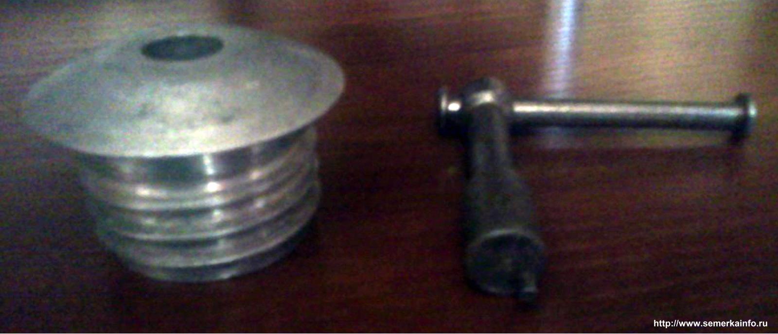

Появилось всё же желание после вчерашнего выточит крышку заподлицо с горловиной... :rlc:
viewtopic.php?p=410368#p410368
Только с ключом надо подумать что-нибудь поаккуратнее сделать... Может быть что-то вот такого плана...
Взято отсюда http://www.drive2.ru/l/5908692/

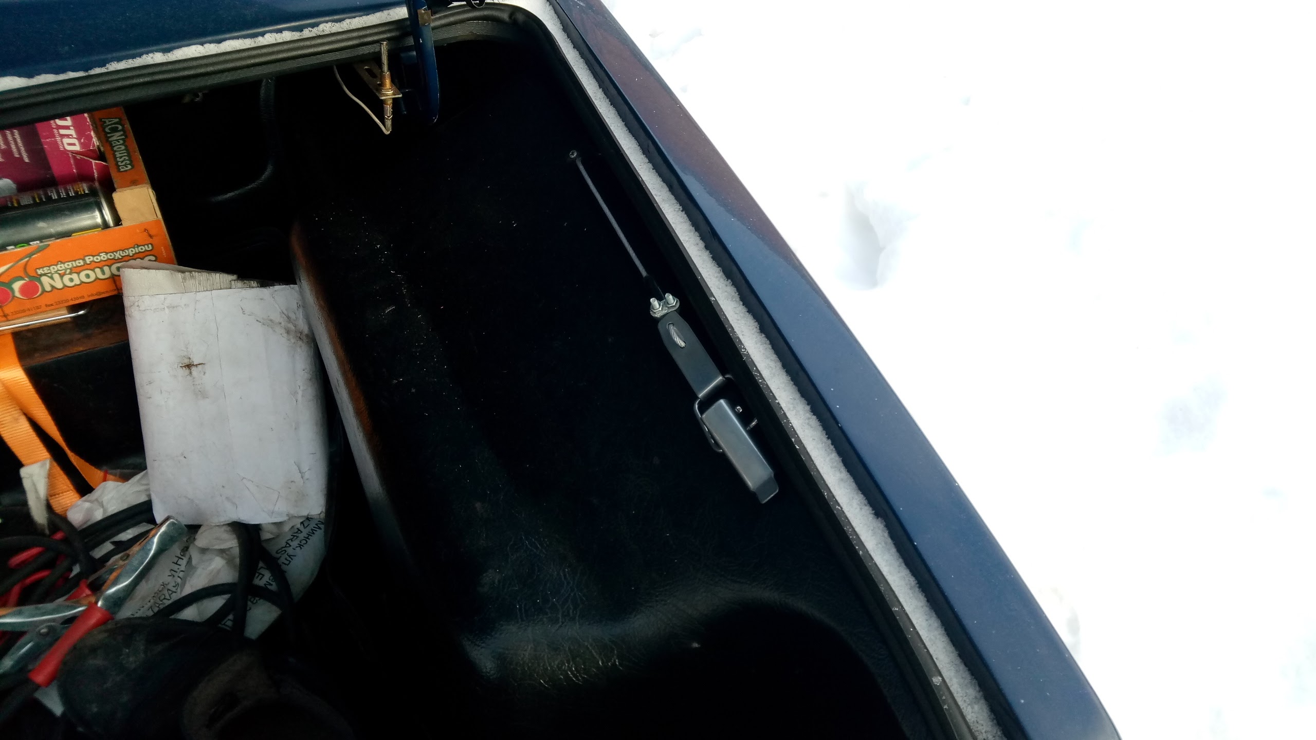

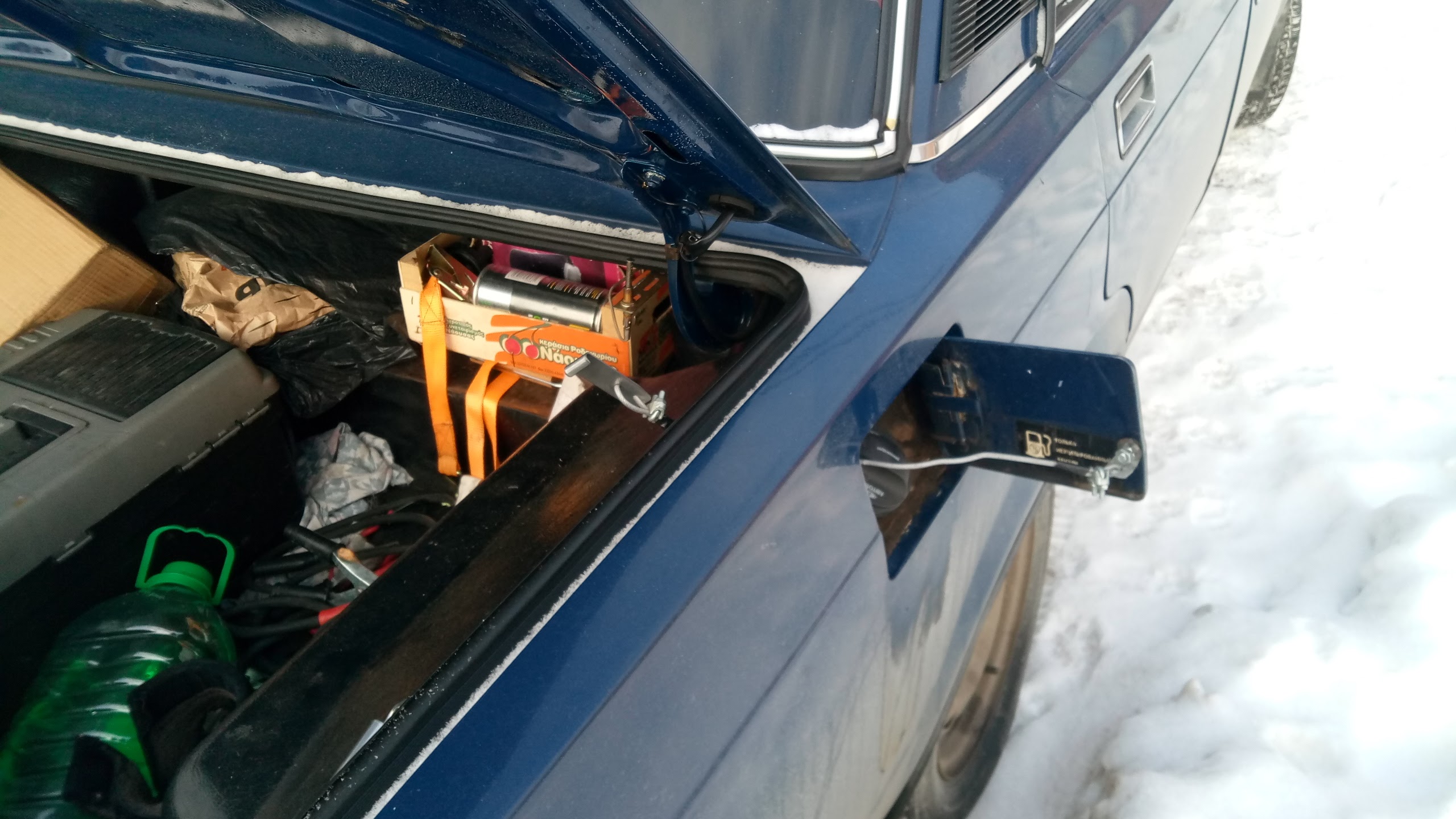

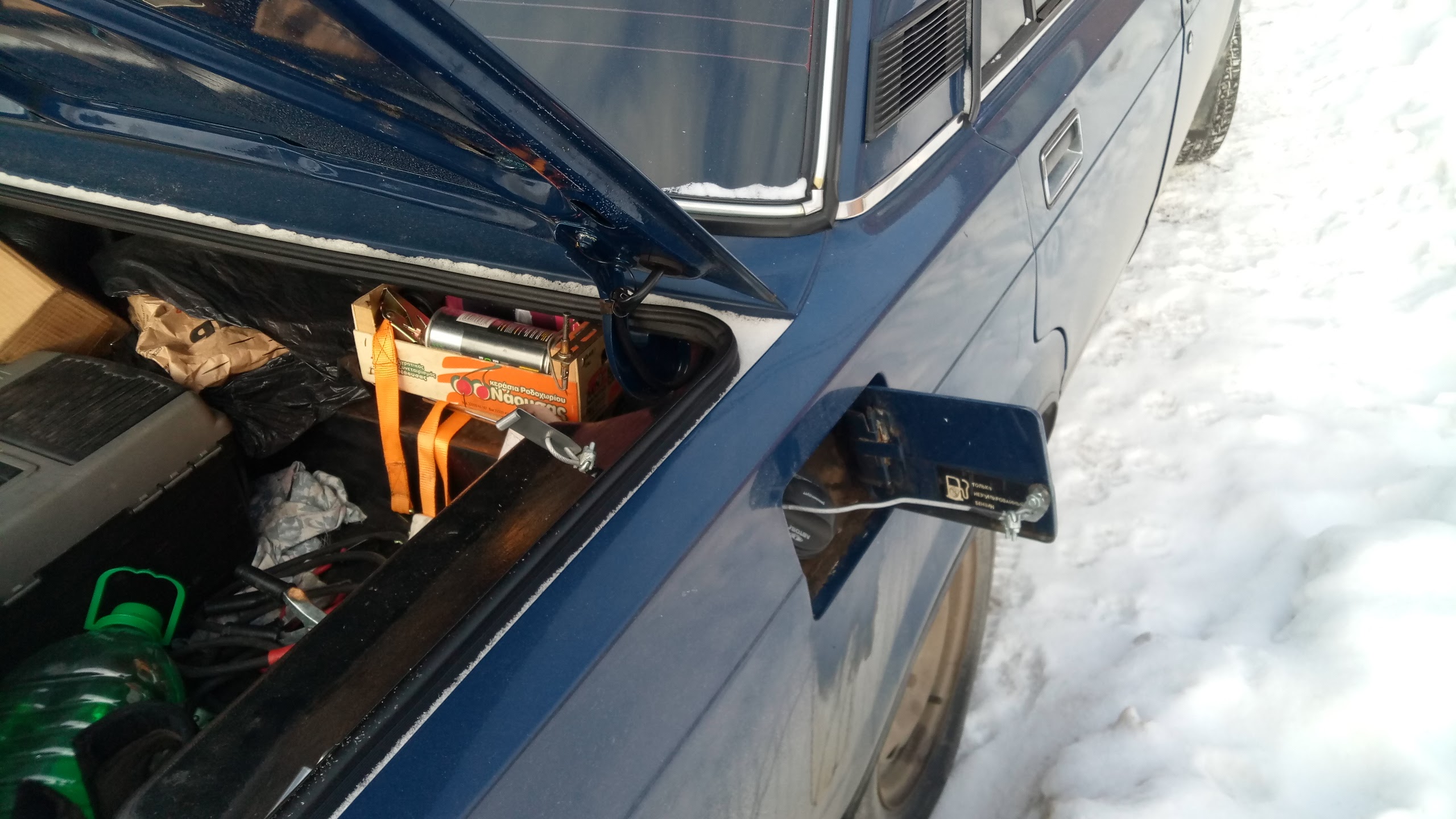

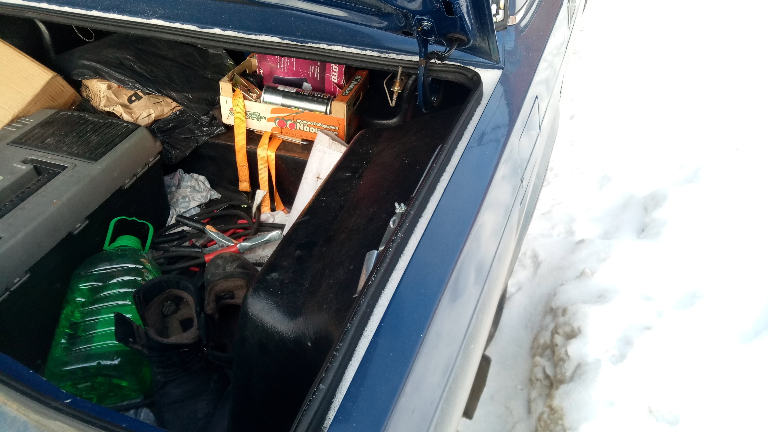

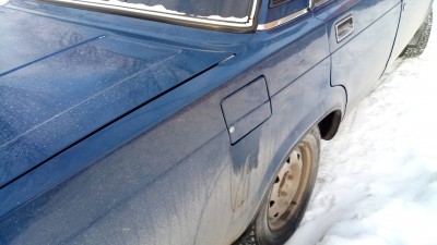

Бензин с классики на самом деле сливают и делают это, как мне кажется никакие не олигофрены-подростки, а профессионалы. Я много смотрел видео на ютубе, где камеры наблюдения снимали во дворах, как подъезжали машины во двор с канистрами в багажнике и быстро, четко и профессионально сливали бензин. Эти господа гастролируют по дворам города и вполне не плохо обогащаются за счет владельцев классики. Ворованный бензин в больших объемах на ура продается, например, таксистам и пр., возможно сливом занимаются сами таксисты. Я сам столкнулся со сливом бензина и думаю, что сливали именно профессионалы.
Как только купил семерку, то сразу же поехал в автомагазин и купил себе крышку горловины бака с замком. Примерно через месяц у меня слили бензин, причем замок крышки даже никто не ломал, крышку открыли профессионально и закрыли после слива, но замок уже был открыт и сама крышка была не докручена до конца. Сам замок в крышке после действия "добрых людей" был абсолютно исправен, следов вскрытия не обнаружено. Все это свидетельствует, о том что в бензобак мне лазили профессионалы, а не подростки с кривой отверткой в кармане. До этого бензин сливали и у моего соседа.
После того как у меня слили бензин, я полез в интернет, что бы узнать какой нибудь еще рецепт от слива, кроме пробки. Способов есть много. Как пишут в интернете, крышка с замком- самый худший вариант, т.к. даже дорогие крышки вскрываются на ура, отдельная сигнализация на лючок бензобака подойдет не всем, т.к. не у всех машина стоит под окнами и что толку что эта сигнализация будет орать где-то далеко во дворе с другой стороны дома. Вварка ограничителя-сетки для шланга сложная процедура и на коленке это не сделаешь.
Самый действенный, на мой взгляд способ - это запирание лючка бензобака тросиком в багажнике. Все, что нужно - это просверлить лючок бензобака и закрепить стальной тросик (лучше в ПВХ оплетке). Тросик проходит в багажник и там защелкивается на защелку. Что бы открыть лючок бензобака необходимо открыть багажник и отстегнуть трос от защелки- по другому никак. Для того что бы добраться в бензобак нужно обязательно вскрыть багажник, а это уже сложнее, к тому же я специально сделал так, что бы у меня снаружи лючка бензобака была хорошо видна круглая (без шлицов) шляпка болта, которым держится трос. Вандалы будут пытаться вскрыть лючок бензобака, увидят шляпку болта и не станут возится с моей машиной. Вскрытие багажника- отдельный геморрой.
Цена вопроса- рублей 300, все материалы можно купить в "крепеже" на любом строительном рынке. Работы где-то на два часа со всеми подгонками и регулировками.

Непрочитанное сообщение Максимиллиан » Пн фев 06, 2017 9:52:08
Д- дырка в крышке багажника - не эстетично и нужно красить, а опытному взломщику будет понятно, что М - монтировка)
В целом идею одобряю!

В крышке багажника нет никаких дырок, отверстие только в лючке бензобака. Если не нравится, то можно и не сверлить лючок, а крепление для троса, например, посадить на холодную сварку. Красить ничего не надо, только отверстие подкрасить от болта в лючке.
Монтировка- это уже совсем другой уровень взлома, многим это не надо.
С прямыми руками не сложно. Если есть пара десятков ключей от классики еще легче. Это тема была уже много раз, лучше геркона еще ничего не придумали.
P.S. Вандалы минимум разобьют вам зеркала если не смогут открыть этот лючок.

Так а что твой геркон-сигнализация даст, если у тебя машина стоит с другой стороны дома в стороне. Ну будет орать эта хрень и что? Разбудит соседний дом, кто-то от злости скинет тебе на машину кирпич. Сигнализация хороша, когда машина стоит под окнами, а у меня стоит совсем не под окнами.
Сто процентной гарантии от слива нет вообще никакой, но усложнить жизнь сливальщикам можно разными способами.
В моем случае естественно багажник можно вскрыть, можно выломать,но, кстати, лючок бензобака почти не выломаешь- очень сложно, т.к. с одной стороны петли, а с другой стальной трос- это надо полкрыла заднего выворотить. Но я думаю что это геморрой и сливальщики не будут этим заниматься в людном дворе и пойдут к другой машине.
После того как поставил защелку на лючок бензин больше не сливали. И как я писал выше, сливают вовсе не подростки-вандалы, а профессионалы, и вандализмом им заниматься незачем. Их задача побыстрее слить и свалить.
