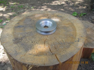

Вот он. Осталось поставить. :thum1:
Сообщения: 20011
Re: Уменьшение диаметра шкива генератора
Непрочитанное сообщение Medved@790 » Вт сен 03, 2013 13:34:08
интересно как он будет нагрузку держать на перегазовках, это же 'клин' мать его)
