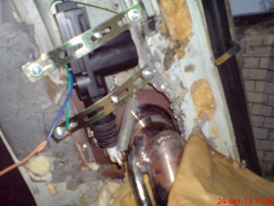

Вот инструкции которыми я пользовался:
Лючек бензобака
Крышка багажника

надо было тебе свой отчет сюда сделать, а то как то кнопки есть, а лючка как делал нет :sad:
