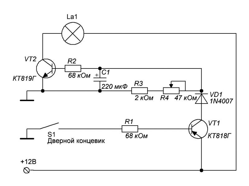

Teila_bob писал(а):Посоветуйте конденсатор в плафон освещения, чтобы в течении 3-5 секунд гасли светодиоды. Светодиоды обычные с резистором на 1кОМ.
Конденсаторы подбирать пуста трата времени и денег, их габариты и стоимость никакой плафон не выдержит. Вот нарыл схемку, на мой взгляд вполне удачную:
Проверил в MultiSim'e - работает, только вместо лампочки надо светодиод с токоограничительным резистором ставить.

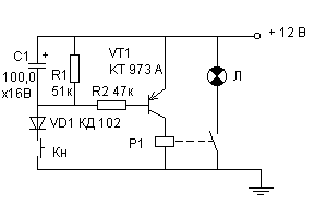

Вот ещё проще, двум людям ставил - всё работает :) Правда здесь просто с задержкой после закрывания двери (или дверей). Ну вдруг, кому понядобится

<RAINWATCHING>
подтверждаю, работает, себе делал по такой схеме, только вместо реле ставил светодиод.

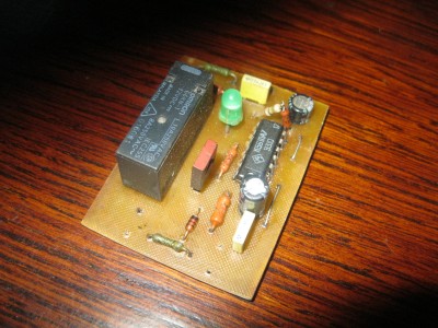

Непрочитанное сообщение alexandr81 » Сб мар 29, 2014 18:17:55
А я делал на ла7 она управляется от сигналки, задержка от 5 до 40 сек стабильно, при включении зажигания тухнет сразу, да много можна с ней придумать, в место релле можна поставить полевик будет плавно гаснуть, перекодирую схему скину позже
