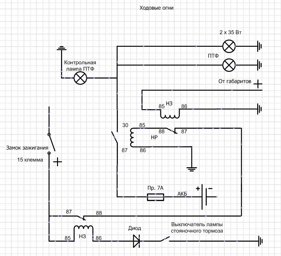

Нарисовал схемку включения ДХО,может кому пригодится.Себе делал по ней.

Непрочитанное сообщение Meart » Чт ноя 07, 2013 14:15:09
Удивляюсь почему все упорно усложняют схему и ставят кучу реле.
Вот самый минимум работоспособный.
Можно добавить ДИОД чтобы при включенных габаритах без зажигания не горело ДХО.

Pirivan писал(а):Нарисовал схемку включения ДХО,может кому пригодится.
ты бы расписал её функционал?
ибо те, кто не вникает в схему, думают: "нафига так сложно", а те, кто вникает, думают: "а где там, собственно, сами ДХО?"

Непрочитанное сообщение Pirivan » Пт ноя 08, 2013 18:34:40
Функционал простой,включаются огни при включении зажигания.Гаснут при включении габаритов,ближнего ,дальнего света и включении ручника (это для прогрева).

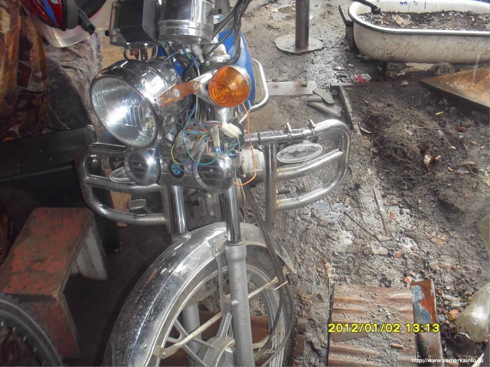

когда-то делал еще для мотоцикла вот такие ходовые огни.Четыре мощных одноваттных светодиода,по два в фару,питаются через плату-драйвер.Вешал на замок зажигания,т.е. повернул ключ - тут же зажглись.
