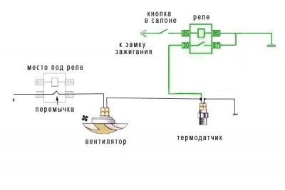

JOKER2105 писал(а):Схема впринципе рабочая, непонятно назначение диода... Эта схема подходит только к 2101, 2102, 2103, 2106, у которых с завода небыло эл.вента.
Я вот тоже смотрю странная схема. И кнопки нет, из-за которой всё собственно и затевалось...
Но всё равно angtar спасибо за схему!
Что касается моей проблемы, я выяснил причину неработоспособности. Я неправильно подключил кнопку в салоне. Кнопка на 3 контакта. Я подключил 1 и 3 клеммы, а надо было 1 и 2, т.к. 3 - это подсветка. Теперь всё работает! Правда кнопка пока работает без подсветки - не сообразил я вчера как подсветку подключить, чтоб она светилась только при включённой кнопке. Сегодня, покопавшись по инету нашел схему такой кнопки. Вот она:
Всё оказалось, как всегда, проще, чем казалось сначала :)
Так что мою схему можно считать рабочей - проверено мной :)
Вот она со всеми поправками, сделанными в ходе обсуждения:
Чтоб подключиться к замку зажигания не обязательно разбирать рулевую колодку. Плюс от зажигания есть на кнопке включения вентилятора печки. А если кому нужен постоянный плюс (не через замок зажигания), то можно взять от прикуривателя.
Последний раз редактировалось Scooter Ср июл 10, 2013 10:15:28, всего редактировалось 1 раз.

Scooter Ты так и не дал ответа на мой вопрос про перемычку.
Сделай по-заводскому, только добавь от датчика в салон один проводочек к клавише и на массу, схему я приводил выше, и будет тебе счастье!
ЗААЧЕЕМ??? ЗАЧЕМ ТЕБЕ ВТОРОЕ РЕЛЕ???
Выкинь нафиг перемычку, вместо нее вставь в блок предохранителей реле, от датчика в салон через клавишу на массу проводок ВСЕ!!!
JOKER2105
Сообщения: 1993
Откуда: Украина, г. Винница
Благодарил (а): 150 раз
Поблагодарили: 175 раз
Re: Переделываем цепь питания вентилятора радиатора.
Непрочитанное сообщение JOKER2105 » Ср июл 10, 2013 10:46:09
Вот схема, как сделано по-заводскому и с добавлением кнопки в салон.
На клемме 30 реле плюс от зажигания.
То же самое на клемме 85 (или 86, без разницы)
На клемме 87 провод (толстый) идет на сам вентилятор
На клемме 86 (или 85 соответственно) приходящий минус от датчика или кнопки.
ВСЕ ЭТО УЖЕ ЕСТЬ В БЛОКЕ ПРЕДОХРАНИТЕЛЕЙ!!!
Теперь вентилятор - тут все просто, двухконтактный разьем, один плюс от реле, другой на массу (хорошую)
Теперь датчик - еще проще- одну клемму на массу (хорошую), другую - на клемму 85 (или 86 соотверственно) реле.
Теперь кнопка - совсем просто, тот провод от датчика на одну клемму, массу-на другую.
ВСЕ!!! И не надо никаких дополнительных реле не понятно для чего!!!

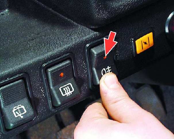

Лучше всего такая, с подсветкой, чтоб видно было, когда работает вентилятор!

JOKER2105
сравни свою схему и мою.
  1. Ты мне предлагаешь заводскую схему переделать (у меня вентилятор и датчик последовательно соединены).
  2. JOKER2105 писал(а):На клемме 30 реле плюс от зажигания
    Если б это было так, то вентилятор включался бы только при включённом зажигании, верно? Может у тебя так и работает, а у меня вентилятор включается независимо от зажигания. Почему я так решил? Потому что я глушу двигатель, закрываю машину и ухожу, а вентилятор ещё какое-то время работает. Может это и неправильно, но зачем мне всё это переделывать? Я сделал как мне проще
  3. Твоя схема дешевле всё равно не получается - то же реле, те же провода...
  4. Надо ещё искать где этот провод, который от 85 или 86 контакта идёт...
JOKER2105
Сообщения: 1993
Непрочитанное сообщение JOKER2105 » Ср июл 10, 2013 12:12:31
Scooter писал(а):JOKER2105
1. Заводская схема не всегда оптимальна, потому, что она как правило направлена на максимальное удешевление.
2. А вот это уже большой минус. Почему? Потому,что когда двигатель не работает, помпа соответственно тоже и нет циркуляции жидкости через радиатор, соответственно в радиаторе ОЖ очень горячая, и даже если она остынет (в радиаторе) то на двигатель это очень мало повлияет. И остывает она не мгновенно, особенно летом, и может такое быть, что эл. вент посадит аккумулятор в ноль. А еще от неисправности датчика (залипли контакты), и ты этого не увидишь.
А еще датчик может сам замкнуться (глюк) и тогда эл. вент посадит аккумулятор в ноль.
3. Да, но если завод предусмотрел место в блоке предохранителей, то почему бы им не воспользоваться? Тем более проводов тянуть не надо кроме п.4.
4. Этого проводка скорее всего у тебя вовсе нет, поэтому надо протянуть его самому в блок Ш7/7.

JOKER2105 писал(а):
angtar писал(а):Вот ещё рабочая схема...
У 2104, 2105, 2107, у которых с завода небыло эл. вента заводская схема самая что ни на есть подходящая.
В крайнем случае, кнопка принудительного включения.
Давненько не заходил, т.к. уезжал в отпуск, поэтому отвечаю сейчас.
Это нормальная рабочая схема для любой машины...
Диод ставится для гашения паразитных токов в обмотке реле и защиты контактов датчика от обгорания...
Кнопка ставится параллельно контактам датчика.
Я в своей бывшей 8-ке менял ЧЯ на 2115-хххх-40, забил на заводское подключение и подключил ВО почти по этой схеме, всё отлично работало, в т.ч. после выключения зажигания вентилятор работал, пока температура не падала...

angtar
схема должна быть схемой. Есть общепринятые и даже обязательные вещи. А то, что рисуют непонятно для кого, так оно и есть непонятно что. Наверное, для шариковых как раз нормально.
Meart
Сообщения: 3046
Модель авто: Шнивка и Ларгус
Откуда: г.Ахтубинск
Благодарил (а): 352 раза
Поблагодарили: 194 раза
Непрочитанное сообщение Meart » Пт июл 19, 2013 23:52:17
angtar писал(а):схема нарисована для чайников
Ужасно вредные как раз такие схемы. За такое по рукам бить надо.
Этож додуматься надо, нарисовать картинку, чтобы человек который НЕ знает основ электротехники, лез в сильноточную(!) электрику подкапотного(!) пространства...
Потом просят, "посмотри, тут прошлый хозяин доработку делал, чегото перестало работать".
А там чуть ли не из лапши телефонной проводки на скрутках болтаются тут и там под капотом, и понимаешь, что человеку сильно повезло, что перестало работать, а так бы рано или поздно пришлось бы на металл горелый кузов сдавать...
