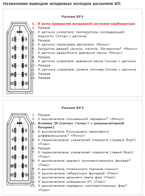

Re: Панель приборов 3110 Волга в семерке
Непрочитанное сообщение Йожык » Сб фев 23, 2013 13:29:12
Вот распиновка, которой я руководствовался при установке щитка:
Непрочитанное сообщение Йожык » Вс мар 17, 2013 8:35:10
А вот нашел оригинал, по которому ориентировался :) Описание может не совпадать с конкретным щитком - щитков множество модификаций для разных машин :) Мой был с простой карбовой ц/м газели с 406 движком.
