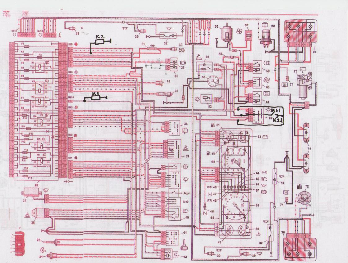

Я у себя по этой схеме сообразил.
Габариты включаются когда авто заведётся и контр-лампа аккумулятора потухнет. контакты реле стоят параллельно кнопке включения наружного освещения, что-бы габариты можно было включать без зажигания. Габариты - ближний - дальний включаются трехрычажным переключателем.
Реле К1 включается при включенном зажигании, а чтобы свет не включился раньше реле К2 замыкается когда контр-лампа аккумулятора потухнет. При выключении зажигания габариты выключаются.
К1 - четырёх контактное, К2 - пяти контактное.
Можно ещё поэксперементировать с конденсатором параллельно катушке реле К2,чтобы оно отключалось не сразу и при этом свет включался через несколько секунд после запуска двигателя.

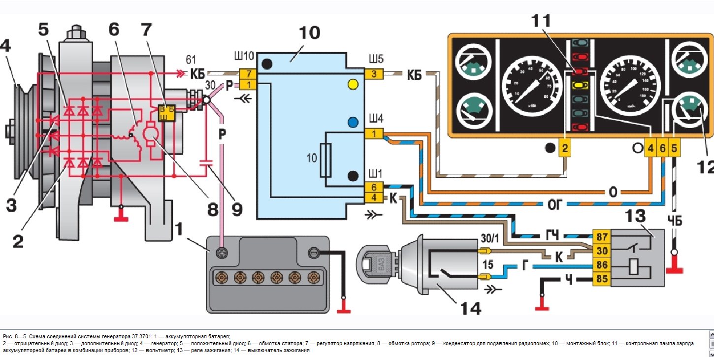

А что это за лампа генератора которую нужно подсоединить, где она находится?
ssvsdn
Сообщения: 27
Зарегистрирован: Вс апр 18, 2010 15:39:21
Модель авто: ВАЗ 21074
Откуда: Свердловская обл. г.Североуральск
Re: Автоматическое включение и выключение ближнего света.
Непрочитанное сообщение ssvsdn » Сб мар 16, 2013 17:31:07
контрольная лампа зарядки аккумулятора находится в панели приборов
щепляться к бело чёрному проводу

ssvsdn писал(а):Я у себя по этой схеме сообразил.
я кажется в этой схеме накосячил
реле К2 цепляется не к массе, а к реле К2 когда появляется + при включенном зажигании
samogon318
Сообщения: 2
Зарегистрирован: Сб мар 16, 2013 13:58:37
Модель авто: ваз 2107i
Непрочитанное сообщение samogon318 » Сб мар 16, 2013 20:14:49
ssvsdn писал(а):контрольная лампа зарядки аккумулятора находится в панели приборов
бело-черному??????? Там же постоянно "-", может к бело-коричневому?
ssvsdn
Сообщения: 27
Непрочитанное сообщение ssvsdn » Вс мар 17, 2013 10:24:19
Опять накосячил коричнево белый (на картинке обозначение КБ) провод

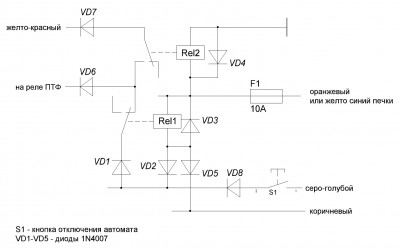

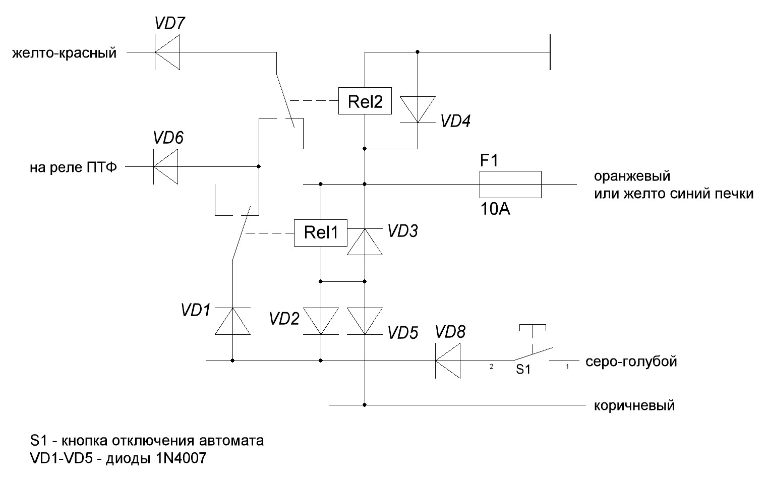

Привет форумчане! Своял такую вот схемку для того, чтобы автоматически включались габариты и ПТФ. Гляньте нигде ни будет КЗ? И еще какие можно использовать диоды указанные на схемке как VD6-VD8? Подойдут туда такие же диоды 1N4007 или надо поставить помощнее? Заранее сенкс.

Кто-нибудь подскажите по моей схемке?

Непрочитанное сообщение рустем » Вт мар 26, 2013 9:45:39
Vita
А просто на одной-двух релюшках собрать не проще?
Vita
Сообщения: 37
Зарегистрирован: Сб июн 04, 2011 18:17:26
Модель авто: ВАЗ-21074, 2007 г., цвет наутилус
Откуда: р.п. Русская Поляна Омская область
Непрочитанное сообщение Vita » Вт мар 26, 2013 10:30:21
рустем писал(а):Vita
Так там и так две релюшки 5-ти контактных, кнопка отключения автомата, и диоды шунтирующие реле, и отсекающие диоды. Куда еще проще?
