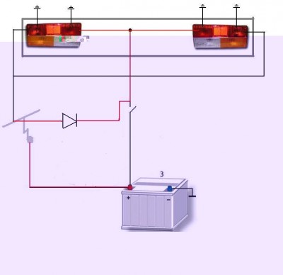

www7 писал(а):Вчера заметил странную фигню (у меня стопы запараллелены с туманками через диод):
Выключены габариты, включена кнопка задних туманок - нажимаешь на стоп и загорается ближний свет :(
Схемку еще не ковырял...но странно, каким боком ближний завязан с туманками....
Кто так еще колхозил (с диодом) может проверите ситуацию у себя? так как пока не критично, но хотелось бы узнать - это последствия диода или у меня изначально косяки были...

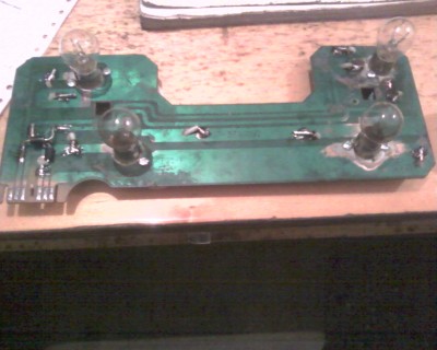

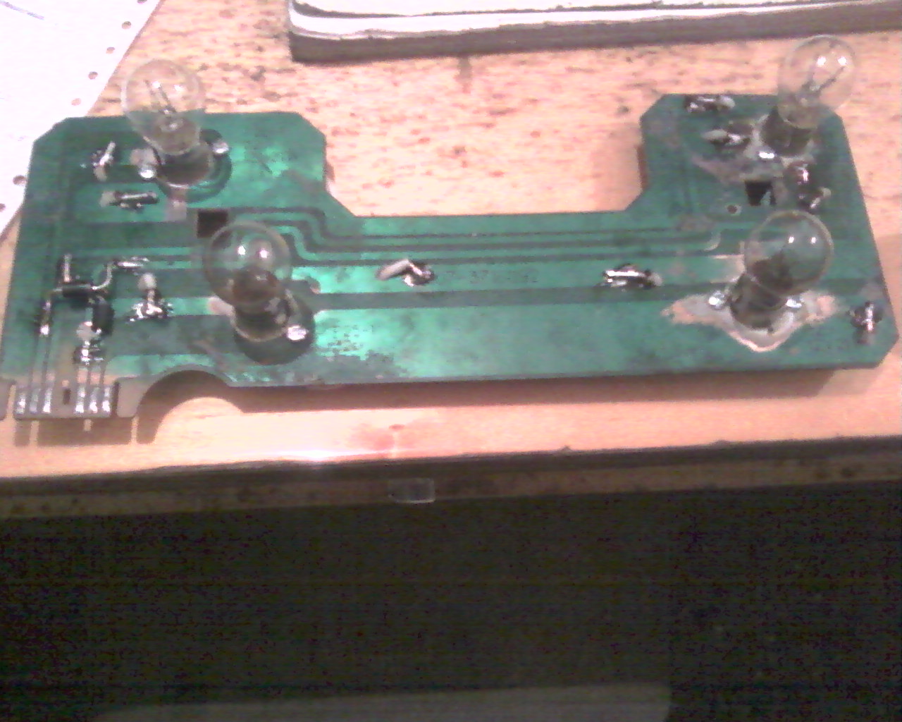

Люди я тут новенький, но эта тема мне знакома. Все началось с того, что меня достали вечно неконтачущие габариты на семерках. Купив новые патроны, вставил их в гнезда, и радовался ровно 2 дня. Металл в новых патрончиках, мягко говоря , оставляет желать лучшего. При нагреве вся эта система отгибалась и лампы опять переставали гореть. Так вот, я пошел на рынок и купил 8 патронов , кажется "копеешных". 4 - под двухконтактные лампы и 4 под одноконтактные. Также купил 2 метра одножильного провода и и 4 двуконтактные лампы 12 в 24 вт/5 вт. И еще было куплено 4(!) диода по 5 ампер. С большим запасом , конечно, но так спокойнее. О том, как все это пристроил в плафоны рассказывать не буду, но по сути вопроса выходит вот что: 2 лампы (2-хконтакт) поставил в габариты и туманки. Габаритки запараллелил напрямую, а вот стопы и туманки - через диод, как в схеме в начале темы. Только в схеме показан диод один, где то в начале проводки. А я поставил по одному на каждый плафон. Так , что при габаритах горят 4Х5 вт, при тормозах - 4 Х 21вт, при вкл противотуманках 2х5 вт габариты и 2Х21 туманки. При торможении загораются стопы. А вот теперь самое интересное. Нажимая на тормоз я заметил, что загорается лампа включения туманок в приборке и вполнакала горит ближний свет (туманки и ближний "завязаны" между собой, т как без ближнего туманки не горят даже тогда, когда включены). Чтобы этого не было я поставил еще по одному диоду в разрыв провода туманок. Чтобы при включении они светились а при нажатии на тормоз - НЕ горела лампа в пиборке. И, чуть не забыл, самое главное. ЛАМПЫ НЕ ОТХОДЯТ И ВСЕГДА СВЕТЯТ!!! Ну и дублирование габаритов дает больше шансов заметить сгоревшую лампу вовремя и безболезненно для других участников движения ее заменить!!! Да и смотрятся красиво. Но это на мой взгляд. Сначала тоже "парился" по поводу слепит - не слепит, разумно ли. Но потом стал внимательно смотреть и начал замечать, что на многих инах точно такая же система с дублированием габаритов и стопов.
P. S. Не знаю на 100% почему горели фары, но после установки диода все стало нормально.
Прошу прощения за качество.

Роминштеин писал(а): Нажимая на тормоз я заметил, что загорается лампа включения туманок в приборке и вполнакала горит ближний свет (туманки и ближний "завязаны" между собой, т как без ближнего туманки не горят даже тогда, когда включены).
Кстати, у меня при нажатии на тормоз тоже загорается светодиод в кнопочке туманок на консоли....
Но, так как в электрике я близок к 0, то так и не понял где еще диод или еще что мона поставить? (у меня уже нет лампы в приборке)
Можно для чайников более наглядно в картинке ()?
Я поставил 1 диод (в багажнике) .... не совсем понял шо то за "антенна" от аккума идет
