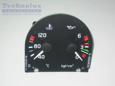

Непрочитанное сообщение Йожык » Чт янв 17, 2013 19:55:13
Юрий_Палыч писал(а):датчик давления масла не подключил) на лампочку то есть а на указатель не поставил) тройник шестеровский все забываю купить) так что на следующей неделе точно все будет)
Я подключил. Врет, как президент, но примерное представление дает. Установка датчика от ГАЗ-24 вместо шестого не исправила положение, показания другие, но все равно совсем не те. Оставил шестой датчик.
Белая линия - при включенном зажигании, зеленая - на ХХ, красная - на больших оборотах.

Юрий_Палыч
Сообщения: 37
Зарегистрирован: Пт янв 11, 2013 17:39:54
Модель авто: ВАЗ 21043 1997 карб 21053-1107010-20 бсз; ваз 21051 1980г 1200s карб 2105-1107-10 бсз
Откуда: Ульяновск
Re: Панель приборов 3110 Волга в семерке
Непрочитанное сообщение Юрий_Палыч » Пн янв 21, 2013 19:32:59
я немного с телефона и может что не понял, то датчик скорости 2110 6имп. его в коробку, а трос снимай и в картонную коробку вместе со старой приборкой на полку)
датчик давления да...врет...но понять что да как даёт) я еще когда первый раз подключил, то думал может стрелка не так встала, и думал смиму, включу зажигание и на 0 её...но сломалась ось стрелки и пришлось брать на разборе еще приборку) она посимпотнее и лучше в смысле сборки оказалась) но давление и тут такое же...думаю может сопротивление еще в цепь добавить?
...а по поводу лампы резерва топлива,то у меня также все в штатном режиме)))

Непрочитанное сообщение parsons » Вт янв 22, 2013 20:48:29
Юрий_Палыч писал(а):датчик давления да...врет...
у меня не врет........кажет нормально.
скорей всего дело в датчике. есть старого и нового образца, и какой ставить это уже зависит от приборки и от движка. надо попробовать оба.

Юрий_Палыч писал(а):датчик давления да...врет...но понять что да как даёт) я еще когда первый раз подключил, то думал может стрелка не так встала, и думал смиму, включу зажигание и на 0 её...но сломалась ось стрелки и пришлось брать на разборе еще приборку) она посимпотнее и лучше в смысле сборки оказалась) но давление и тут такое же...думаю может сопротивление еще в цепь добавить?
Без переделок он более-менее правильно показывает, в том плане что давление на оборотах по нему 3 и больше. Если стрелку "опустить" сопротивлением или перестановкой, он будет показывать 1-1.5 атм. А так да, стрелочка на нуле будет, красиво :D
Кстати, владимирский щиток (АП) - разборный, приборы продаются по отдельности. Но дорого. Вольтметр стоит 950 руб :crazy:
Юрий_Палыч
Сообщения: 37
Откуда: Ульяновск
Непрочитанное сообщение Юрий_Палыч » Ср янв 23, 2013 11:25:18
ну да, не врет а просто кажет не так...включаю зажигание а стрелка уже встает как будто завел...а так охото чтоб всё по честному казал))) интересно а на самой волге тоже так? Или там нормально...?)))

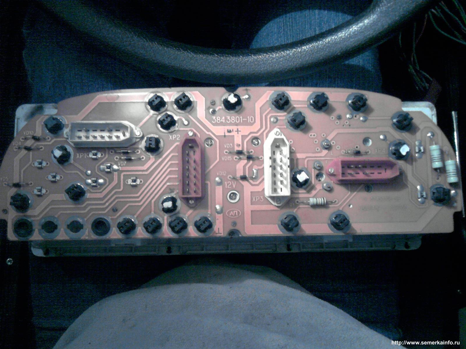

parsons
Сообщения: 463
Откуда: Питер
Непрочитанное сообщение parsons » Ср янв 23, 2013 16:40:56
Niko писал(а):Ребята,с датчиком бензина разобрался, но вот тахометр при заведенном двигателе скачет от 0 до 2000 т/об ,как лечить. Надо знать какой точно номер (модель) тахометра,приборка с зади так выглядит (384.3801-10),машина карбовая,тахометр от катушки.
судя по фото у тя тока 1 вход таха...........
отсутствует сопротивление, не помню номинал :) вроде на 60К, поспрашай у народа.
впаяй и перекинь дорожку, и будет высоковольтный вход.
на фото правее белого разъема, под красным, место как раз для него...........

Niko
Сообщения: 17
Зарегистрирован: Ср мар 28, 2012 20:43:13
Модель авто: ВАЗ 21072
Откуда: г.Донецк
Непрочитанное сообщение Niko » Ср янв 23, 2013 20:08:36
parsons писал(а):судя по фото у тя тока 1 вход таха...........
Нет,выходов два-- на первом выходе стрелка прыгает от 0 до 2000-3000 об/м
на втором выходе стрелка сразу прыгает до 4000 об/м и колбасит ее до 6000 об/м.
Пробовал ставить в разрез тахового провода конденсатор (с трамплера) --без изменений.
И еще должна ли загораться пиктограма ближнего света, при его включении?
parsons
Сообщения: 463
Откуда: Питер
Непрочитанное сообщение parsons » Чт янв 24, 2013 21:56:31
извини, кАнешна, но на твоей приборке нет сопротивления :yes:
пометил желтым место, где он должен стоять.

Непрочитанное сообщение Niko » Чт фев 14, 2013 22:18:43
parsons - извини,что ввел в заблуждение,просто приборки под рукой не было,что бы сфотать (взял с инета). Вот моя приборка , в принципе все уже подключил,но осался один вопрос--поставил себе гену 37.3701 на 55А ,провода перекомутировал и подкинул на лампочку прибоки --все работает как надо(при заводке гаснет), но вот и сам вопрос--будет ли хватать штатной лампочки на приборке (1w ) ,для правильного возбуждения генератора? Или все же стоит мудрить патрон под лампу в 4w? И еще вольтметр врет ровно на 1вольт, как побороть, уж очень боюсь снимать стрелку.
