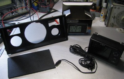

Для переделки я взял имевшуюся у меня панель часов от бороды (можно было и старую использовать , но так удобнее)
Место штатных часов, регулятора освещения приборной панели и заглушки, где у меня стоял светодиод сигналки заклеивается полистиролом. После просушки прорезается отверстие под установку 7048. С задней стороны панели пришлось ещё приклеить полоски полистирола для создания требуемой толщины для надёжной фиксации часов.

Поскольку этим часам присущи все недостатки часов VST-7042, то пришлось перед установкой провести все доработки, описанные в http://www.semerka.info/forum/viewtopic ... 0%BE%D0%B2
И кроме этого, не найдя подходящего разъёма питания, я вывел клеммы на проводах. Да и удобнее имхо именно так потому, что не изменяются клеммы на штатной проводке. Для желающих подключить часы советую обратить внимание на цвет проводов и соответствие их расположения контактам клеммной колодки - как оказалось в мануале отсутствует распиновка и её пришлось определять самому. Слева направо
Контакт 1 (красный провод) - постоянный плюс 12
Контакт 2 (жёлтый провод) - подсветка индикатора (коммутируемый плюс 12 от освещения щитка приборов)
Контакт 3 (чёрный провод) - общий (масса).
Поскольку я отказался от использования регулятора освещённости панели (яркость всегда в максимуме, регулировкой не пользовался никогда), на колодку, которая шла к нему я установил фишку с перемычкой.

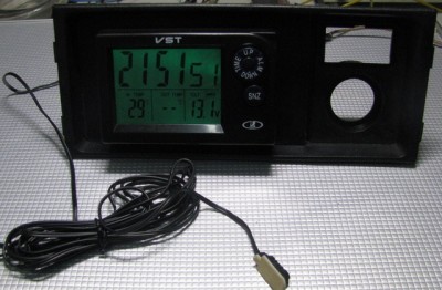

Ну, вот сегодня с утречка поставил всё на место. Первые впечатления положительные - изменение классического вида (в душе-то я против :sad: ) компенсируется гораздо большим размером цифр на дисплее. Немного огорчает то, что "морда" часов слишком на мой взгляд выступает вперёд от панели. Наверно в десятке они более утоплены в панель и лучше смотрятся.
Кстати, светодиод подсветки я поменял с синего на зелёный, под цвет всех подсветок в моём автомобиле.

Zayec писал(а):Немного огорчает то, что "морда" часов слишком на мой взгляд выступает вперёд от панели.
Так можно было утопить)))
