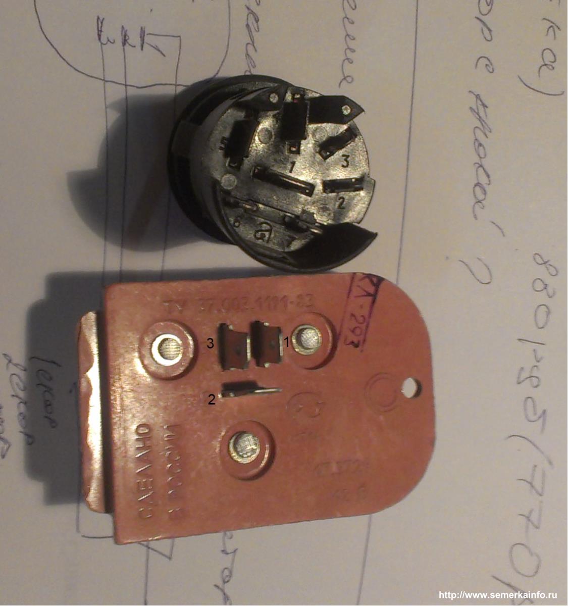

РебятЫ! Объясните, пожалуйста, как подключить электро часть нового "вентилятора" печки (собсна саму улитку, сопротивление и переключатель )? Ибо, например, от восьмерошной улитки идет 2 провода (масса и питалово), а от пятерошного моторчика идет 3 провода (масса, питалово и какая-то неведомая джигурда). И вот как это все подключать?) Нужны ли какие-то дополнительные провода? "Папы", "мамы"? :i
Re: Улитка 08 на классику или Кардинальная переделка печки
Непрочитанное сообщение рустем » Чт янв 03, 2013 11:39:20
вот тебе штатная схема от 2108
Little_AzaZeL писал(а):а от пятерошного моторчика идет 3 провода (масса, питалово и какая-то неведомая джигурда).
Масса,и два питания.Красный-это первая скорость,через резистор,синий-вторая скорость,напрямую.Хотя синий и красный провода внутри моторчика соединены вместе,то есть фактически это один провод.

Помогите советом, как подключить калиновский переключатель к 08 печке через 08 резистор?
И хочу шланг вывести к заднему стеклу, но пока сомневаюсь, стоит ли?
Непрочитанное сообщение рустем » Пт янв 04, 2013 19:18:39
serzhX1650
вот,только на 4 скорости
