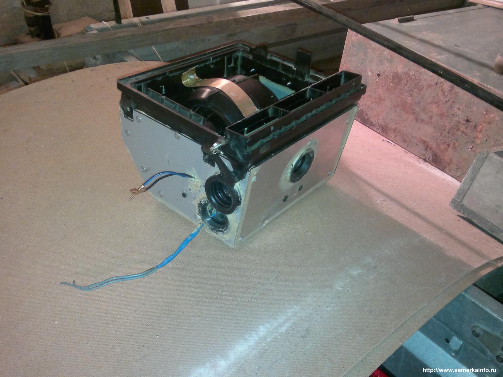

Сделал полностью новую печку. Недостатки штатной всем известны, но меня в основном напрягали два момента:
1) Очень, дико, кошмарно, жутко неудобно расположена ручка заслонки обогрева ног! Может я копаюсь, но для меня это просто унижение лазить рукой под торпеду каждый раз.
2) Нельзя настроить температуру! Краник хоть и регулируется теоретически, но фактически имеет только два положения: "Дикий адовый ташкент" и "чертов северный полюс".
Изначально думал пойти по проторенной дорожке и вкорячить улитку от 08, сделав попутно новый низ с коллектором распределения. Но меня смутил тот факт, что улитка будет стоять на горячей стороне, мотору это плохо, плюс никак не решается вопрос краника.
Поэтому решил сделать печку как на "взрослых" машинах: улитка дует сверху, дальше заслонки, управляющие подмесом холодного воздуха, радиатор, и коллектор с заслонками распределения потоков. Управляться всё это дело должно электроприводами климатконтроля десятки с европанелью.
Купил новую верхнюю половину классической печки, улитку 08, прикинул х. к носу, и понял что если выкинуть заслонку холодного воздуха то улитка туда замечательно входит, правда для радиатора места не остается. Но это и неважно, потому что между радиатором и улиткой должны еще стоять заслонки подмеса.
Снял размеры, засел за солидворкс, и разработал подходящую конструкцию (чертежи, кому интересно, имеются, на днях выложу).
У улитке слегка подрезал "нос", вырезал фанерку по размеру нижней части верхней полупечки, прорезал дырку для воздуха и закрепил ее там хомутом. Потом купил среднюю часть печки с отводом для обдува лобового стекла, отсек от нее всю внутрянку, оставив только рамку и отвод для воздуха.
Корпус печки выпилил из фанеры 8мм, и покрасил краской изнутри и снаружи, чтобы защитить от влаги.
Заслонки вырезал из старого корпуса от компьютера, в качестве осей использовал электроды 4мм без обмазки, заслонки к ним приварил полуавтоматом.
Печка сносно встала на свое место, правда передок немного торчит, из-за чего пришлось выкинуть из бороды штатную консоль часов (там вместо них у меня стоял амперметр), и наколхозить свою из фанеры, обтянутой кожзамом, в которой разместились все нужные мне кнопки, прикуриватель, штатное табло индикации, и центральный дефлектор.
Боковые воздуховоды слегка обрезал, и соединил с печкой гофрами от зимего подогрева воздуха на входе в двигатель. Боковые дефлекторы заменил на регулируемые центральные от 07, отрезав от них узкую заднюю часть - встали как родные. Блок климатконтроля поставил в окошко магнитолы на 07й бороде. Магнитолу воткнул на место ставших теперь ненужными ручек управления штатной печкой. Датчик температуры салонного воздуха пока на соплях повесил на правой цетральной стойке.
Радиатор поставил медный трехрядный ШААЗ. Краник удалять полностью не стал, оставил на всякий пожарный, чтобы летом можно было перекрыть в случае чего. Дефлекторы обдува ног пока в бороду не врезал, не могу найти подходящих. Поэтому в положении "на ноги" воздух дует из-под бороды, ну да и ладно, морозов пока сильных нет.

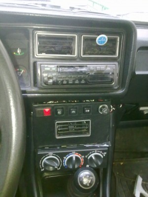

блин совсем забыл свою выложить(
делал три дня, сопротивление к сожалению родное, помпа газелевская к сожалению не выдержала и поэтому не сильно жарко в машине, но стела обдувает вообще махом! очень доволен.

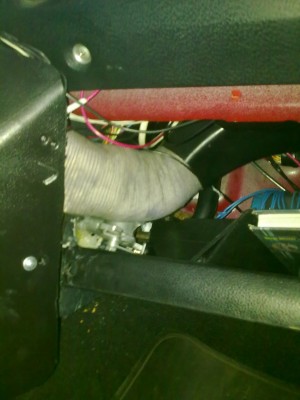

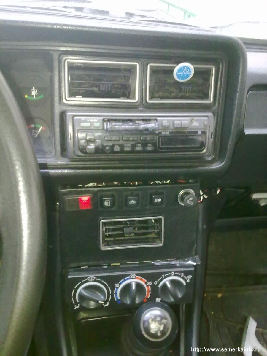

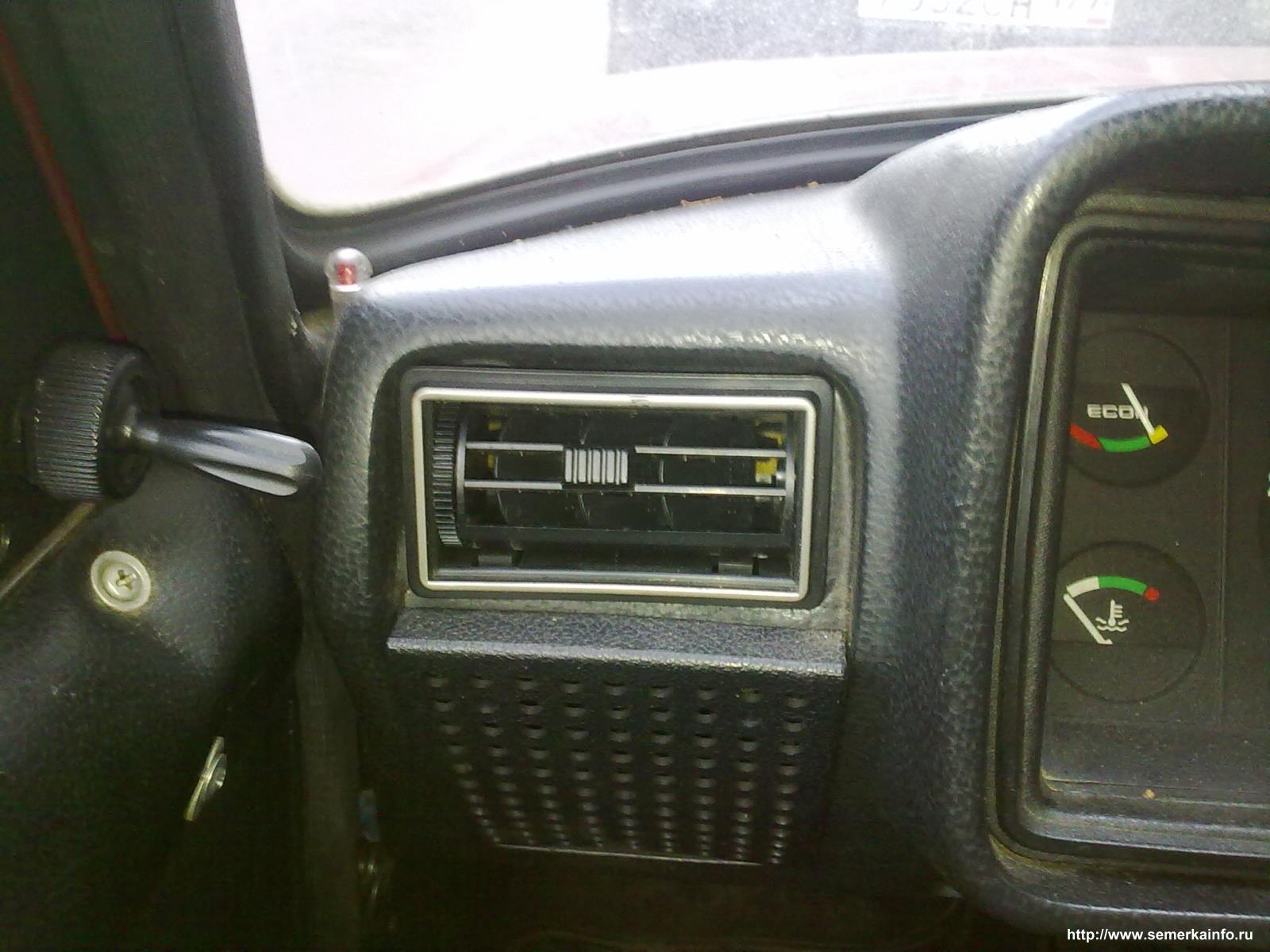

Вот первые несколько фото.
Кнопки на консоли слева направо: Обогрев зеркал, Обогрев форсунок омывателя, Принудительный обдув радиатора.
Видок, конечно, пока довольно колхозный, надо получше закрепить блок управления и заделать дырку между панелью и бородой. Работаю в этом направлении.
Общий вид
Гофра
Боковой дефлектор
