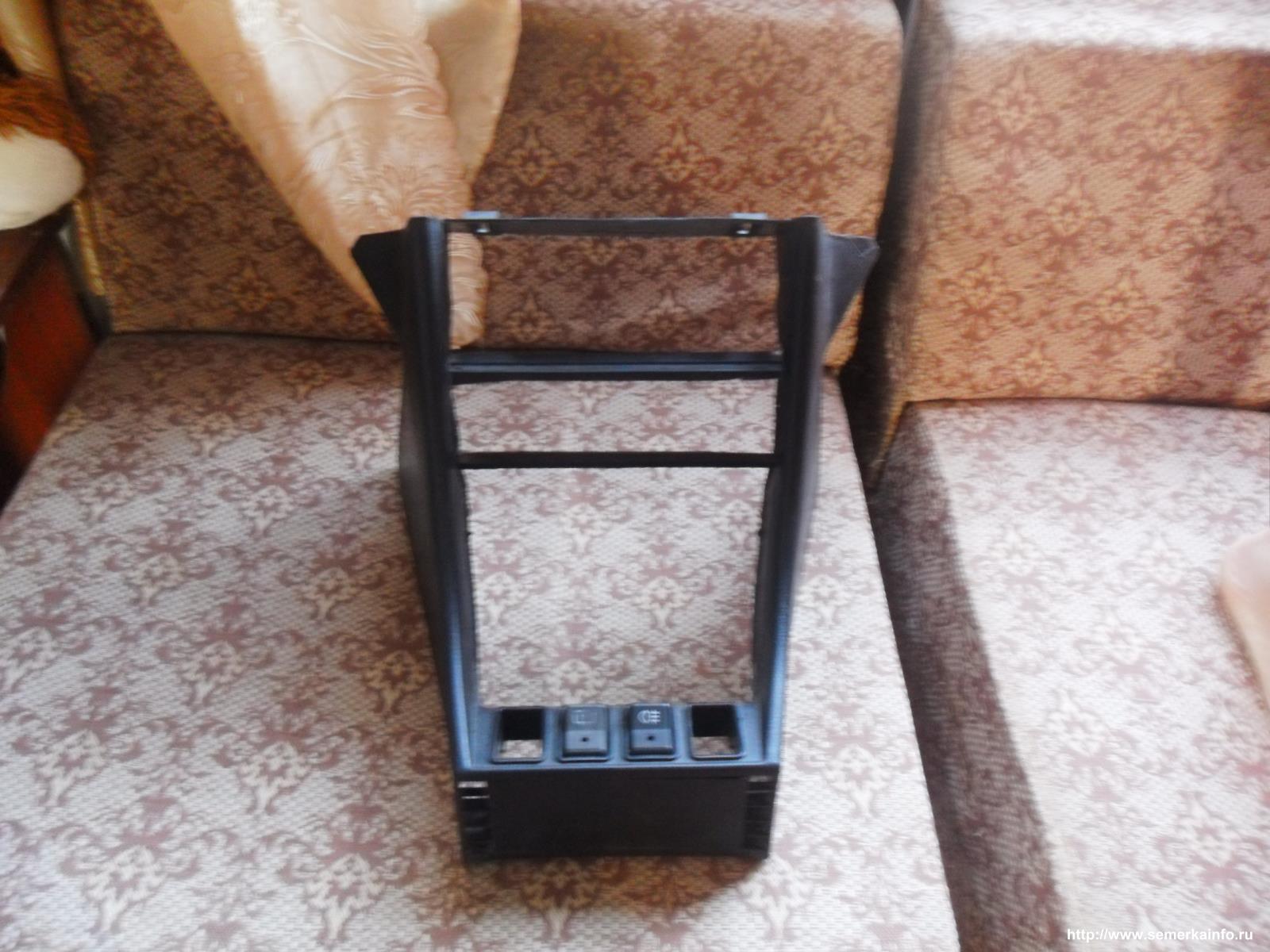

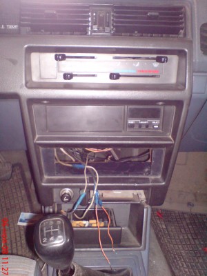

Кто-нить ставил эти рычаги в семерошную бороду на место мафона. на место штатных рычагов я поставил магнитолу.
магнитола на месте рычагов

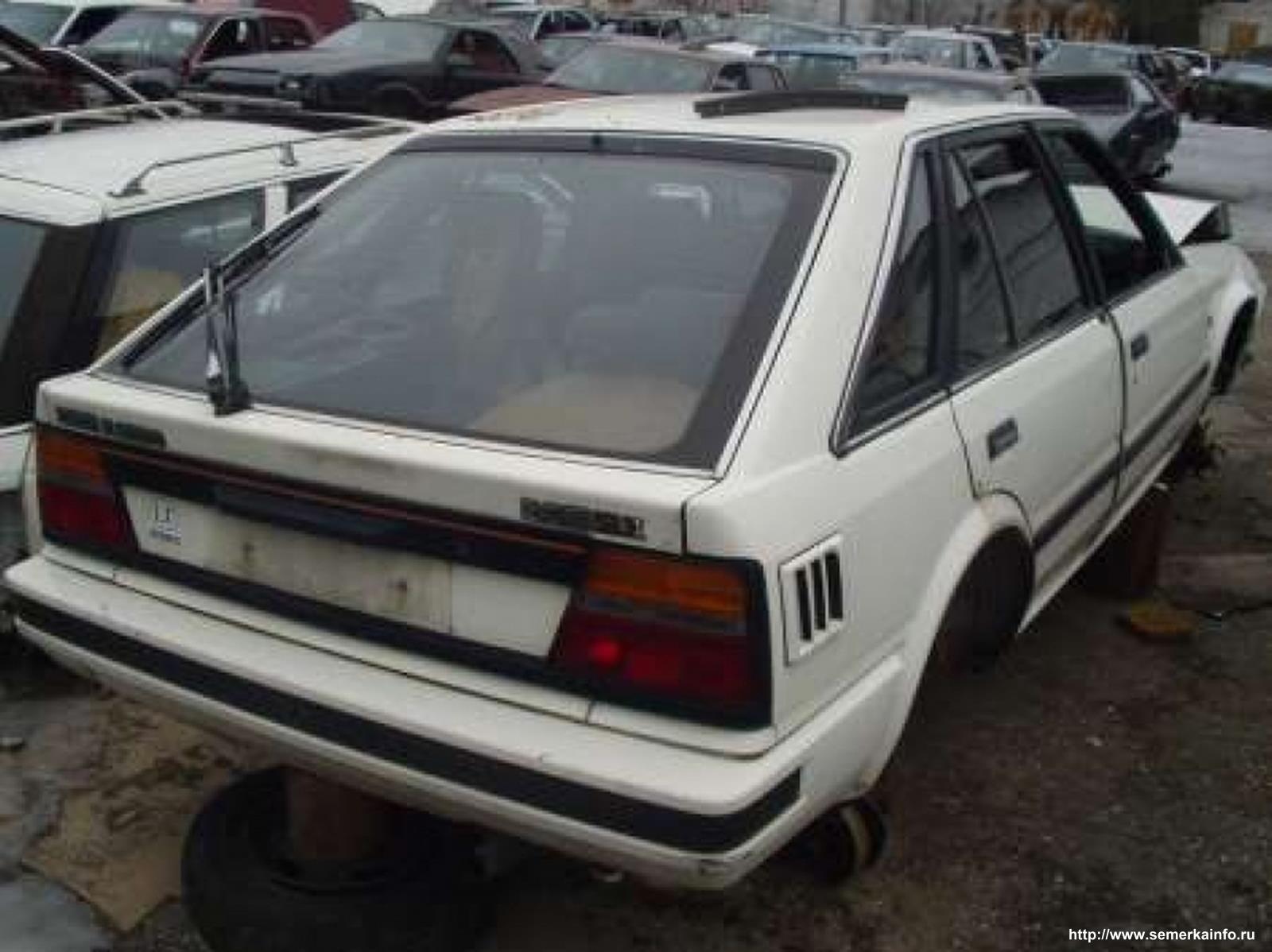

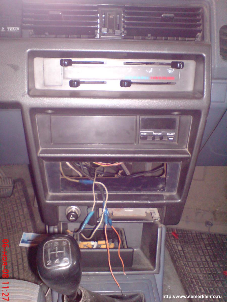

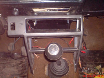

Консоль Ниссан-Блюберд.
Bemrik
Сообщения: 5092
Благодарил (а): 168 раз
Поблагодарили: 147 раз
Re: Рычаги управления печкой от о8-ки
Непрочитанное сообщение Bemrik » Чт окт 06, 2011 19:50:17
studoss писал(а):Консоль Ниссан-Блюберд.
альмера чтоли?
Непрочитанное сообщение рустем » Чт окт 06, 2011 19:53:34
Bemrik писал(а):альмера чтоли?
Похоже кстати,на Альмере с 14-м кузовом подобная стоит,только по-моему без рециркуляции...

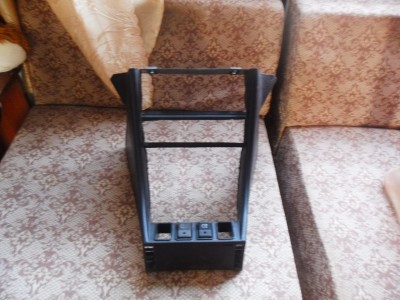

Вот такой на "мясо" и "сало" разобрали.
Далее консоль перед "закланием".

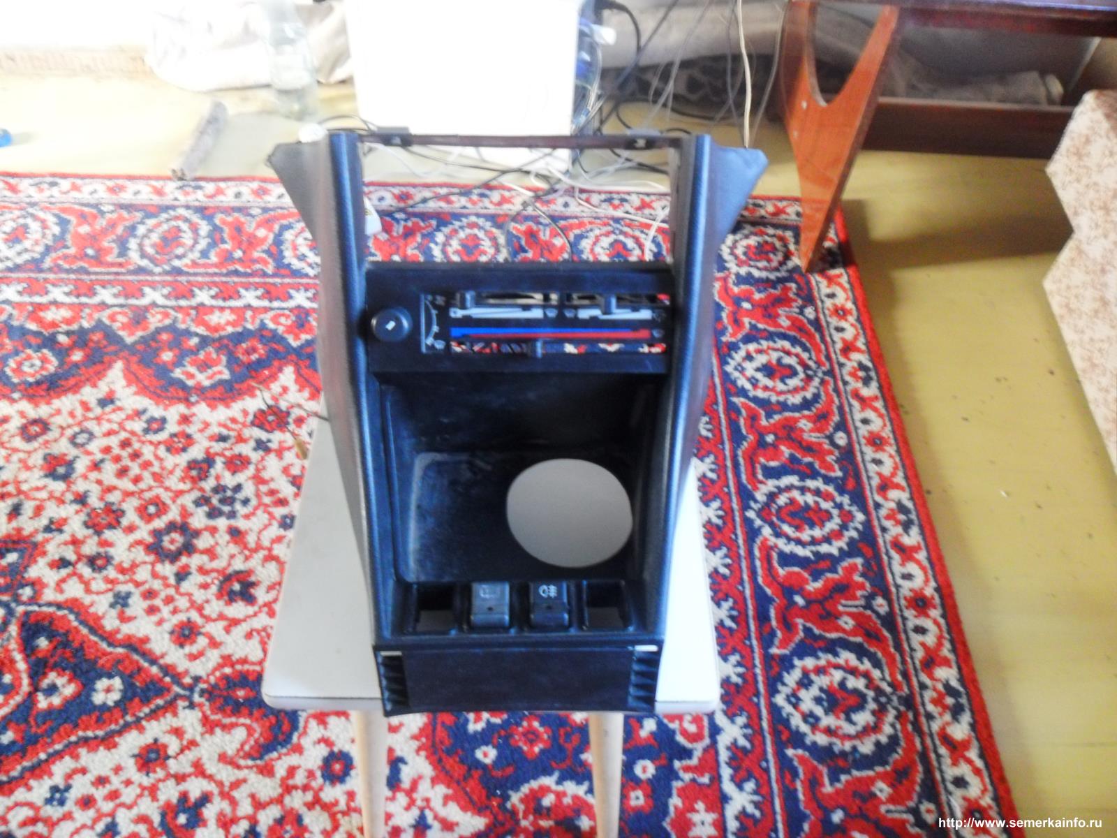

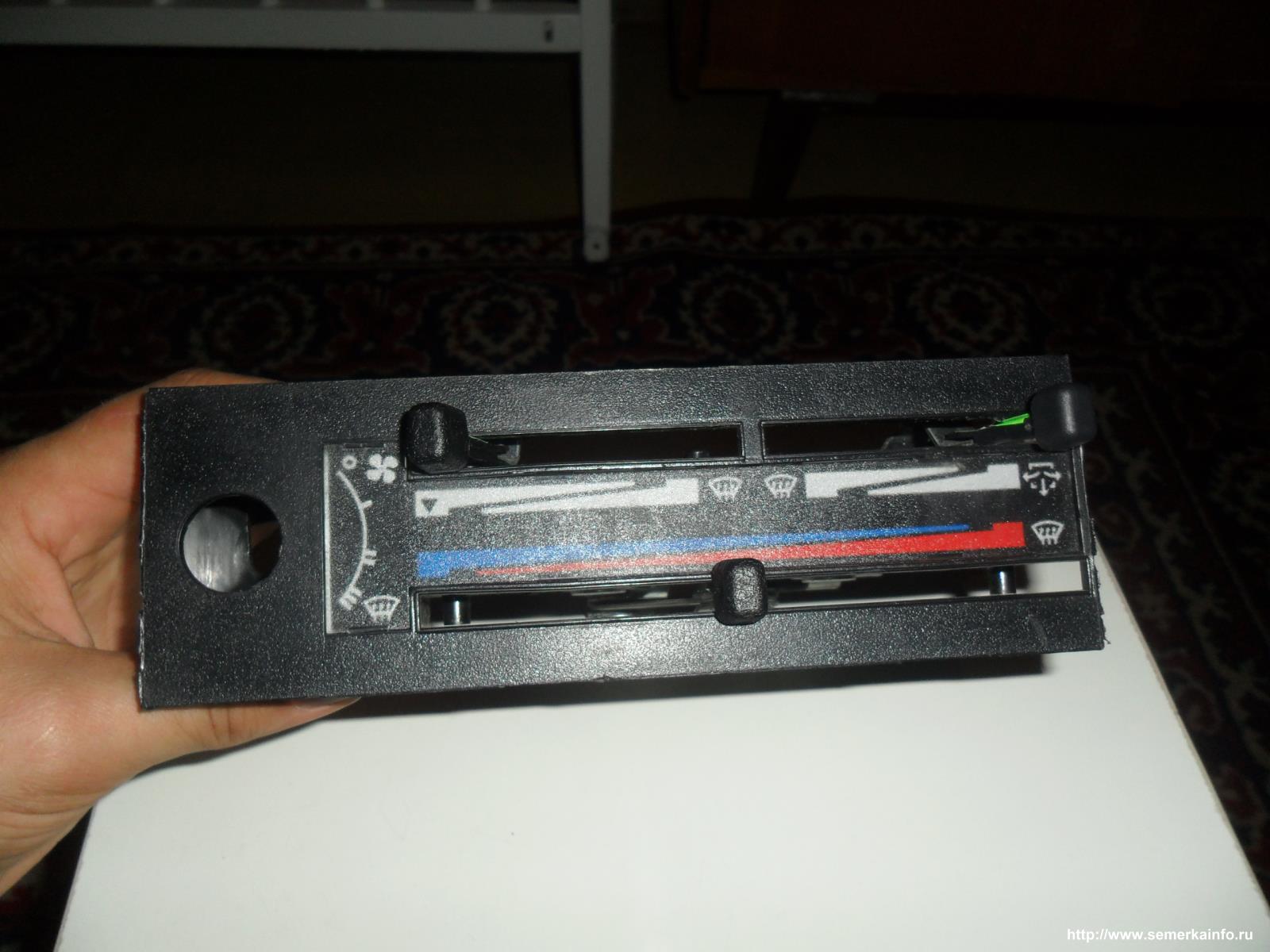

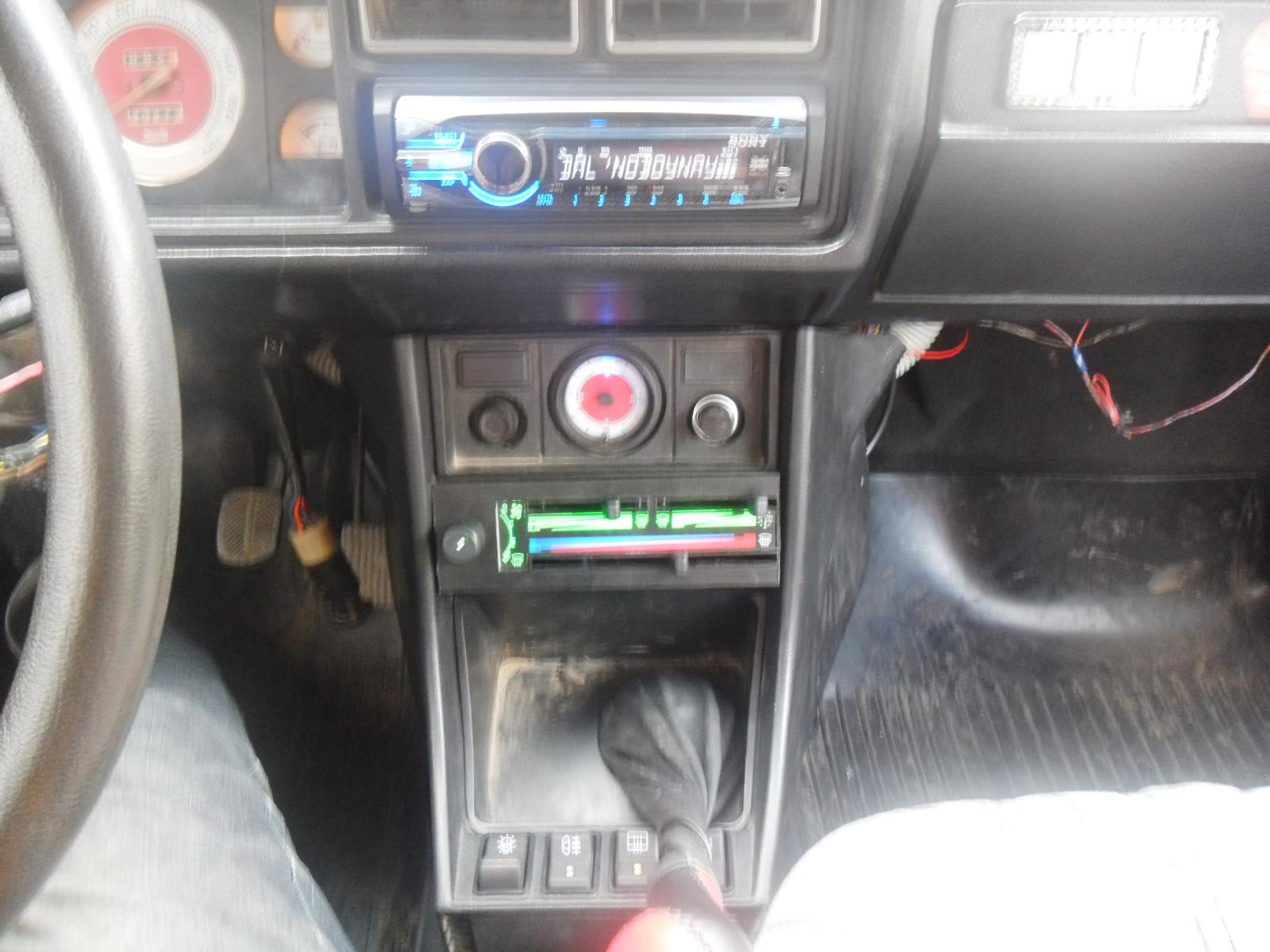

Пока был в отпуске установил себе восьмерошные рычаги :) . Хочу поделиться что получилось, и как сделал. Купил сами рычаги и тросики от 8ки.
рычаги
Установил внутрь 2кусочка светодиодной ленты.
сверху диоды зелёные, снизу белые
Далее берём бороду и вырезаем под нужные нам размеры
Далее берём рычаги и впихиваем в бороду. Впихиваются с небольшим натягом, но зато держатсся нормально. С боков прикручиваем бороду к рычагам саморезами ,аккуратненько чтоб смотрелось
И идем ставить в машину. На улице уже стемнело вот как выглядит в темноте это дело[att achment=0]SAM_2249.JPG[/attachment] Мне нравиться :thumbsup:

Вот как это выглядит днем. Подсветка включается при включении света :) !
а вот с включеной подсветкой

Непрочитанное сообщение Enngel » Пн янв 16, 2012 18:43:12
А че за крутилка слева от рычагов?
Непрочитанное сообщение рустем » Пн янв 16, 2012 18:47:54
Enngel
Переключатель вентилятора печки,тоже от 2108
