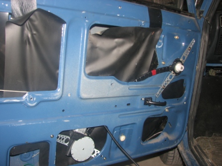

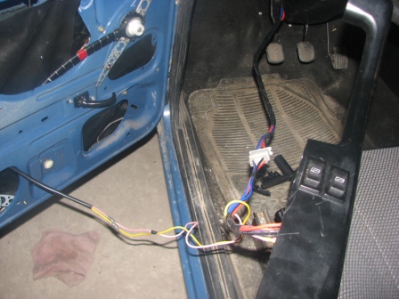

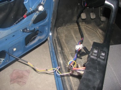

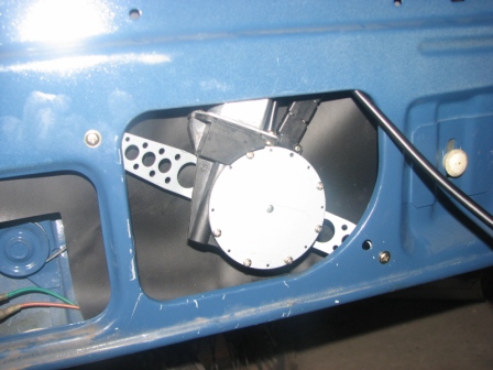

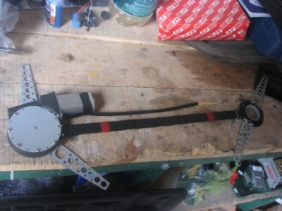

Sorry за задержку!
Несколько фото как и обещал.
Первым делом- снятие карты.
После примерки- установка крепежа.
Собственно сама установка.
Установка кнопок
Далее подключение и проверка на работоспособность.
Ну и то что получилось!

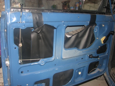

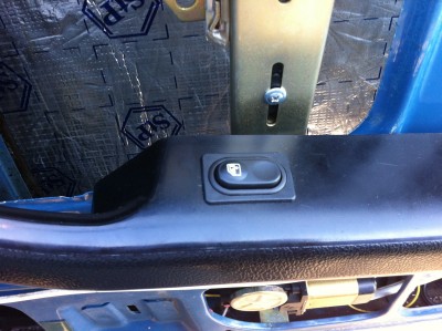

Сегодня поставил с пассажирской стороны. Даже сам удивился как быстро получилось. Осталось правда провода протянуть, но я ещё не знаю куда поставить кнопки. Теперь начинаю склоняться к бороде.

А на сетки для колонок в штатном месте?

Не, не эстетично как-то мне кажется. Хотя и на нижней части бороды это будет тоже некрасиво. Самый лучший вариант это конечно в ручки дверей. В раздумьях еще пока.

Kovalsky писал(а): Самый лучший вариант это конечно в ручки дверей.
так то да,логично,только единственное кучу проводов в дверь протаскивать :hmmm:

Там по другому грамотно всё делается, Рустем. В каждой двери ставится в ручке блочОк из двух реле, которые самим стеклоходом управляют, то-бишь в каждую дверь надо завести плюс-минус нормального сечения, и два провода управления, они могут быть совсем тонкими, обмотки реле коммутировать - вся их задача, писАл вроде где-то, не помню. Но если интересно - объясню.

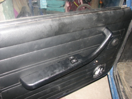

Решил таки установить кнопки в ручки. Неплохо, я считаю, получилось.
