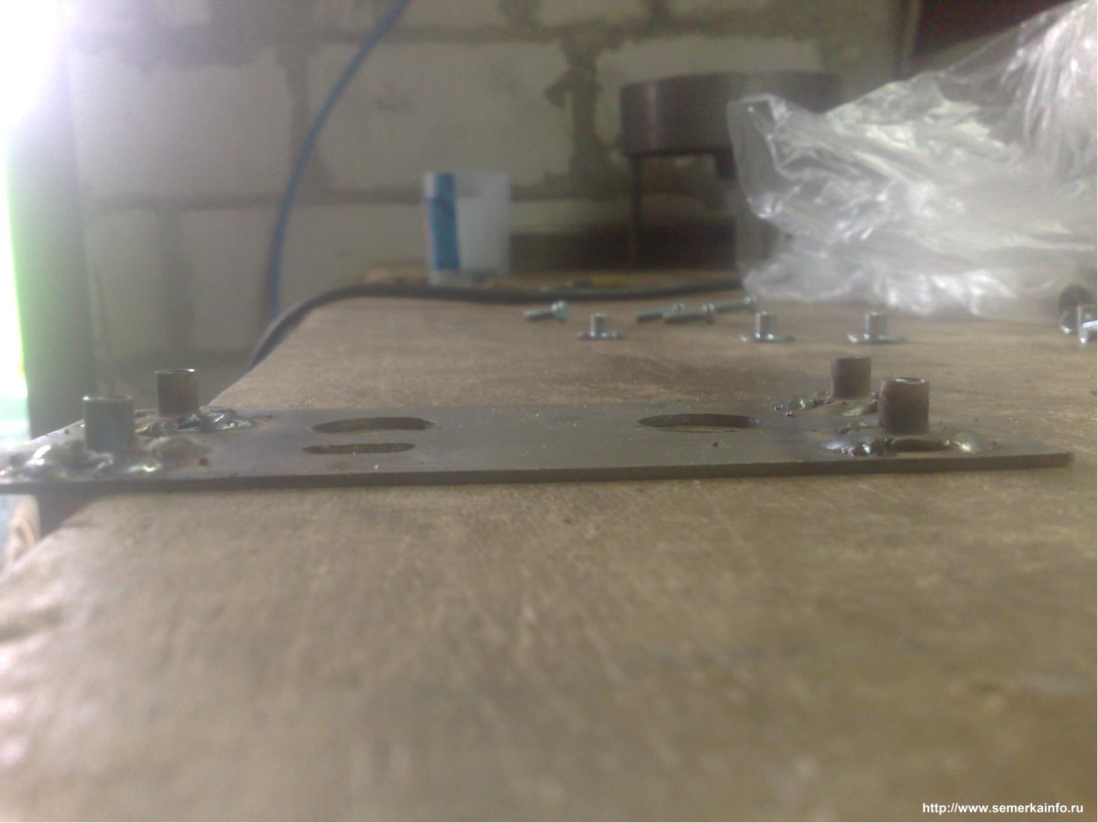

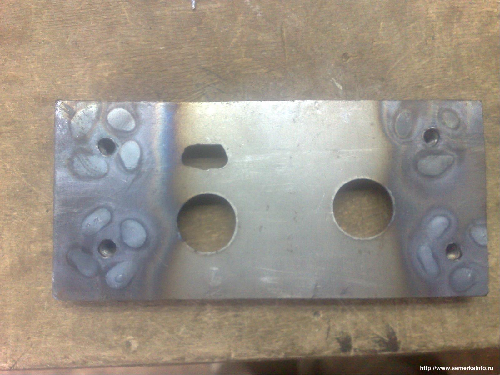

Взял пластину 1,5-2мм, просверлил в ней 2 отверстия под "шоколадку"(по ВНЕШНЕМУ диаметру колец) и одно под язычок.

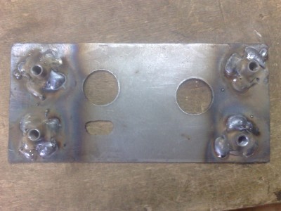

Купил мебельные гайки(их удобней приваривать)
Приварил к пластине... Можно конечно и не приваривать и использовать обычные гайки, но мне так показалось надежнее.
предварительно проделав отверстия.

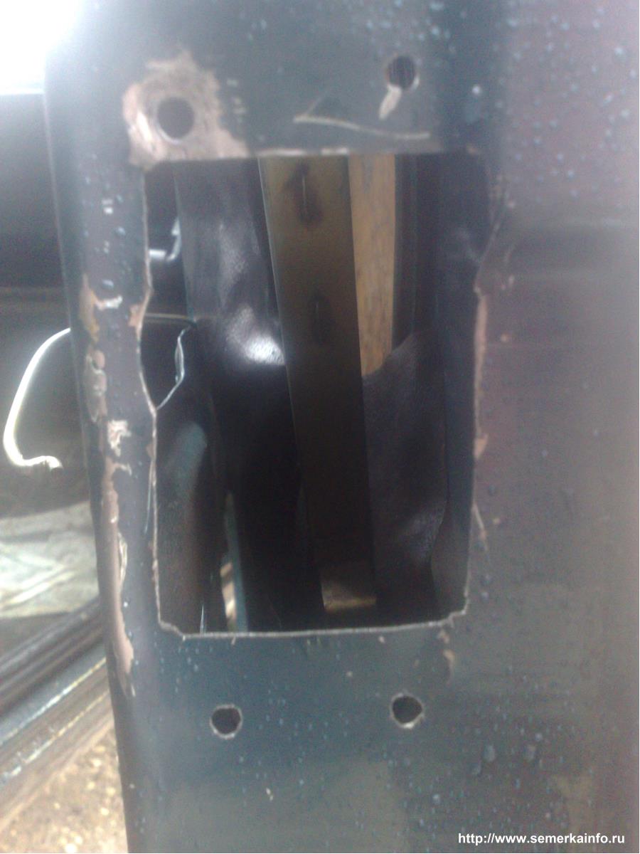

(Правая дверь) Затем вырезал пилкой и напильником дырку по размеру "шоколадки" (чуть меньше). Пластину прикрутил внутри двери, "шоколадку естественно снаружи:).

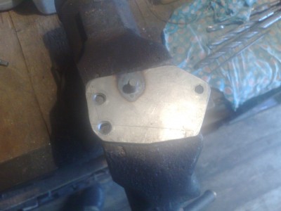

Потом взял "ракушку"(защелка от старого замка, которая устанавливается на стойке) и по ней вырезал пластину из 1.5-2мм метала. Проделал отверстия под винты. Прикрутил к стойке и наметил где у будет винт который должен защелкивать замок.

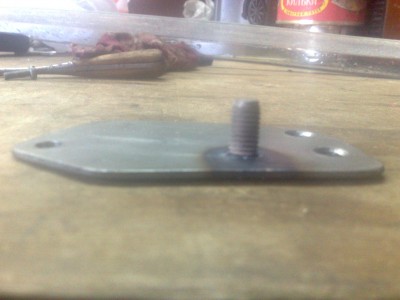

Затем просверлил отверстие под винт(сначала сверлом 8мм, затем сверлом на 13 сделал небольшое углубление, чтобы шляпка винта не выступала".
Приварил винт с обратной стороны пластины, и немного сточил болгаркой, чтобы пластина ровно прилегала. Отрезал небольшой кусочек силиконового шланга и накрутил его на винт, получилось что то типа "бесшумного винта"
