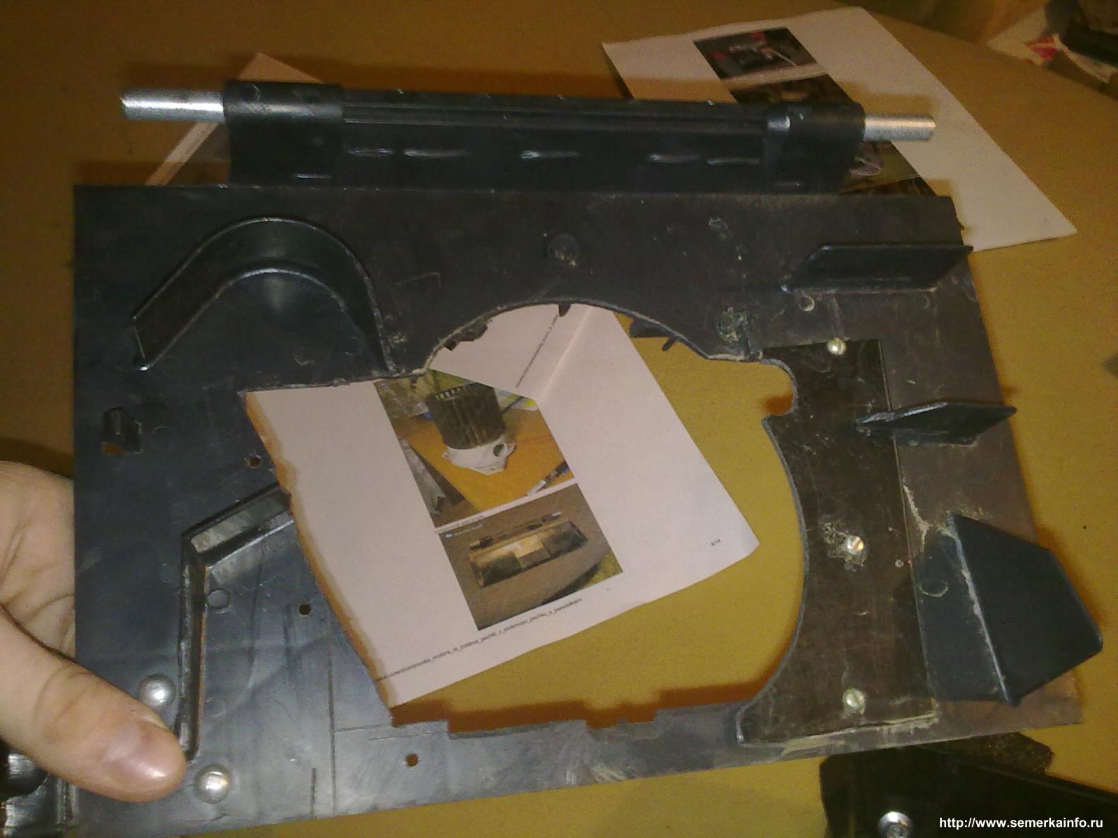

вот фотки :smsha: правда не знаю правильно ли залил их :hez: после того как поставили гофры есть прибавка к мощности воздушного потока, кстати стоит калиновский переключатель, но скорости 3, вполне их хватает. правда в ноги так и не дует что можно сделать чтобы воздух дул в ноги а то ноги начинают мерзнуть.
вот сопротивление от восьмерки
убрал заслонки боковые
вот задняя заслонка
тоже она( задняя заслонка)
вот сам движок( ставим гофры, фоткал на телефон)
вид сверху
чтобы не резать лишнюю пластмассу дед сделал вот такой кронштейн) на заклепках
ни кола

сегодня поставил восьмерочный мотор. Сильно расстроился. Тысячу раз подумайте, прежде, чем решите менять штатный вентилятор. Разочарования наступили после того, как я взял в руки родной двигатель и восьмерочный. Штатный - 20 вт., восьмерочный - 90 вт. Вот вам и причина такой мощи. Штатный, по теплу меня устраивал. Основня цель, которую я преследовал, тишина на первой скорости. Ни очень -то заметно.((( Зато, я рад тому, что ВЫЛОМАЛ заслонку печки. Это очень важно!!!

ни кола писал(а):Сильно расстроился.
Жаль, спасибо за критику, до этого отрицательных отзывов не было.
Немного критики от меня:
1 Щели между мет. кругом и диффузором быть не должно (минимальная щель, закрытая герметиком)! А у тебя там сытая мышь проскочет. Представь, какой там паразитный сквозняк.
2 Нижнюю заслонку нужно брезать больше чем наполовину и закрепить в полуоткрытом положении, она и должна посылать воздух в ноги. Пассажиру больше, водиле меньше - это следствие направления вращения крыльчатки. Буквально вчера перетирал этот вопрос в личке с пареньком из Воронежской области. Если хочешь больше тепла себе в ноги, ставь перегородку посередине укороченной нижней заслонки, чтобы она разделяла пространство между нижней заслонкой и крыльчаткой на две половины, поток в ноги водилы должен усилиться, хотя и так у меня ноги не мерзнут вообще даже в минус 30 на трассе.
3 По шуму сказать ничего не могу, у меня печка стала работать тише. На первой скорости в движении я ее практически не слышу, есть только легкий фон откуда-то снизу все, при заглушенном движке - шелест. Возможно шума добавляют щели, описанные в п. 1. Попробуй поменять полярность питания двига, Рустем замечал при этом снижение шума и усиление потока.
4 Гофры ты куда ставил? я не вижу отверстий в канализационной заглушке.
Короче, посмотри еще раз мои фото, попробуй доработать, я думаю станет лучше, удачи!

Непрочитанное сообщение ни кола » Ср дек 12, 2012 12:44:25
сначала я поставил сопротивление от "восьмерки", поэтому и было громко. Сегодня поставил доп. сопративление от "классики" (как у автора) стало тише. Лично мне нужна только маленькая скорость для стояния в пробках, чтобы ни потеть. На трассе, двигатель, вообще, не нужен. Жалко, конечно, что из 90 вт, задействованны только 10 и куча доп. сопротивлений.
И еще - действительно. к пассажиру сильнее поток воздуха, чем ко мне (водителю). ((
Сегодня поездил. Нормально. Мне кажется, что большой плюс еще в том, что сломал заслонку печки. Больше воздуха поступает к печке из подкапотного пространства. Поэтому, зимой фильтр ставить не буду

расширь отверстия на боковые воздуховоды (фото 2093) это тоже будет плюсом.
ну и по пункту 2 с перегородкой попробуй заморочиться, ногам должно стать теплее.

гофры поставили в тарелку) куда движок крепится. а насчет советов спасибо)) :thumbsup:
Re: Мотор и крыльчатка ВАЗ 2108 в классической печке.
Непрочитанное сообщение JET » Ср дек 12, 2012 19:26:45
гришанчик писал(а):гофры поставили в тарелку) куда движок крепится
при таком расположении у тебя через гофры воздух втягивается из салона в облась под радиатором.
и покругу тарелки заделай щель.

и как я заделаю щель по кругу тарелки если там беличье колесо?я не правильно написал гофры вставлены также как и у автора)
Непрочитанное сообщение рустем » Чт дек 13, 2012 16:48:50
гришанчик писал(а):и как я заделаю щель по кругу тарелки если там беличье колесо
гришанчик
У меня вент гораздо бОльшего размера,однако довел зазор до минимума
