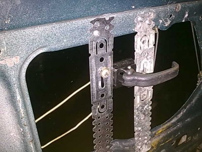

Всем привет. Я уже оставлял сообщение здесь, но, может, кому искать лень, а тема понравится.
Идея проста: не рыться рукой внизу по двери в поисках ручки открывания, что особенно неприятно ночью да на заднем сидении втроём, а легко и просто потянуть за неё, родимую, расположенную вверху на видном месте.
Подобной инфы не нашёл (если плохо искал, не пинайте сильно, старенький я уже, в этих ваших интернетах не того), поэтому снял дверную карту, прикинул сами знаете чего к носу и сделал вот что.
Очень важно сперва отвести проволоку-тягу максимально кзади, прижать к замку, а затем уже найти нужное место расположения ручки и сделать изгиб, за который и будет осуществляться тяга. В противном случае замок не будет запираться нажатием пипки-блокиратора. ЦЗ, соответственно, тоже запирать дверь не будет. Выяснено и проверено.
Ход тяге дан косой, ибо при создании всяких изгибов у меня она при попытке открыть дверь изнутри пружинила и не передавала на замок необходимого усилия. Путь приложения силы выбран кратчайший - по прямой, благо конструкция позволяет, ничего не мешает, не цепляет и не трёт.
Я переделкой доволен, подсознание и рука привыкли к новому положению ручки за пару-тройку дней.

dock_sanych
как по мне то эти пластинки не внушают доверия по упругости, они у тебя не гнуться?

Это подвесы для гипсокартона, сложеные вдвое - достаточно жесткие. Я езжу почти каждый день, свою дверь открываю до десятка раз за день - пока порядок. Я только предлагаю вариант, решает каждый сам.

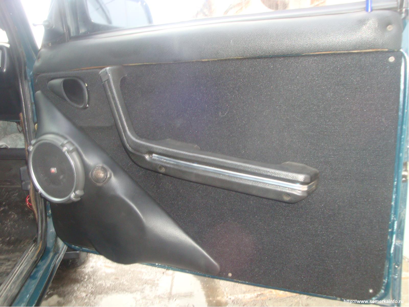

На днях воплотил в жизнь свой замысел с переносом внутренней ручки открывания дверей,пока только передних.Я поставил ручки от Шеви нивы,место они своё нашли в верхнем переднем углу двери,присабачил их на 2 самореза и один болтик "троечка"(один болтик потому что гребёнка ЭСП задевала),прикрутил к железу двери,без всяких там планок,реек и т.п.,штатную тягу отчекрыжил оставив приблизительно 10см и удленнил до ручки стальной проволокой пропущеной в кембрике,т.к. тягу пустил не внутри двери, а между каркасом двери и обшивкой.Обшивку сделал из 6мм фанеры,на которой разместился подиум для двух 17см мидбасов.

Сам ща подиум мучу под динамик 13 см... У тя 16 см чтоле?.. так да еле подогнал но у меня трабла была с тем что изначально динамики были тупо врезаны в дверь и дыра на месте где отверстие в каркасе двери куда динамик еле влез... из-за этого подиум я сделал с подобием фазоинвертора (удлиненный подиум с воздуховодом на старую дырку в обшивке) но вроде влез под старую ручку... мне кажется она не должна мешать если подиум сделан с её расчетом :palcheg:

SerPezZ писал(а): У тя 16 см чтоле?..
Они самые.
