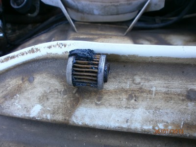

Непрочитанное сообщение Регион 152 RUS » Пн фев 20, 2012 6:34:29
По весне думаю редуктор перебрать, так как сталкиваюсь первый раз, то вопрос, как выбрать ремкомплект (для каждого редуктор свой?)
И вот еще, так как фильтр немного грязноват :fear:
,нужен новый, но именно такой я не могу найти. Они все уже идут.
Re: Установка ГБО на классику.
Непрочитанное сообщение рустем » Пн фев 20, 2012 6:42:16
Регион 152 RUS
Да,для каждого свой,но бывают и совпадения,у меня Ловтек,подходит от Ловато один в один.
Насчет фильтра-если не найдешь,придется попробовать промыть его,может хватит на время
