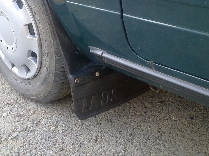

Непрочитанное сообщение Вованн » Чт май 19, 2011 18:38:15
я сделал со стороны колеса внахлест, на болты. надо будет подкрасить черным, чтоб не так заметно было. Держится хорошо :fear:

Zayec писал(а):рустем писал(а):
оцинкованные винты(болты) и гайки
Покрываются ржавчиной уже через год. Вообще весь китайский крепёж оцинкован только для красоты - толщина покрытия и его качество ни в какие ворота...
Хотя другого просто не бывает в продаже.
Оказывается бывает!!! Сосед подсказал мне в каком именно магазине у нас можно купить крепёж из нержавейки! Всё, что душа пожелает - шайбы обычные, гроверы, винты, гайки и болтики от М3 и больше...
Куплю, поменяю.

Непрочитанное сообщение Zayec » Чт июн 02, 2011 19:54:45
Не крась, ставь нержавейку и пусть блестит. А вот на фото хорошо видна ржавчина на шве порога - это серьёзно. Вот где надо чистить и красить. Уже завтра, ведь каждый день ржа завоёвывает новые территории. :O

Непрочитанное сообщение Вованн » Пт июн 03, 2011 4:26:04
Zayec писал(а):Вованн
вот это плохо(((
