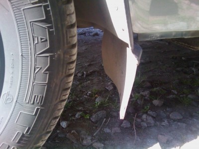

Непрочитанное сообщение Zayec » Сб май 14, 2011 15:52:54
Zayec писал(а): У меня брызговики обычные прямоугольные, без всяких загогулин. Внахлёст со стороны кузова.
_________________
Типа вот такие -

Re: передние брызговики на ВАЗ 2107
Непрочитанное сообщение мишаня » Сб май 14, 2011 16:12:01
а у мну брызговики вот так вместе с локером на саморезы....несколько высоковато...но зато не шкрябаеш на буераках :)
