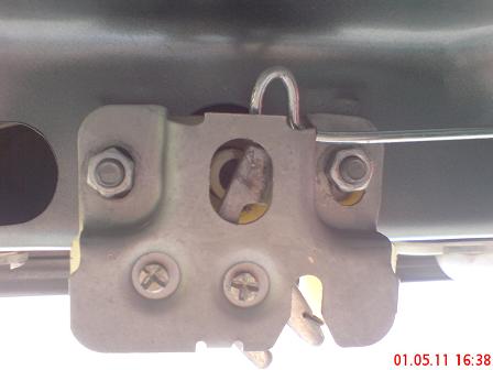

а я вот думаю как понадежнее сделать.. сначала просто нитку капроновую накидывал на язычок замка, долго работало, недавно слетел, подумал что надо что-то другое придумать LOL сверлить язычок не получается, 3 сверла сломались, толстый слишком. Вопрос у меня, получится к нему припаять тросик например? Будет пайка на язычке держаться? А то сомневаюсь :wacko:

Вованн, просмотри тему с начала, много вариантов,я к примеру язык не сверлил,
просто накинул на него петлю и все...:beer2: правда слегка раскурочил каркас замка и все :whistlin:
