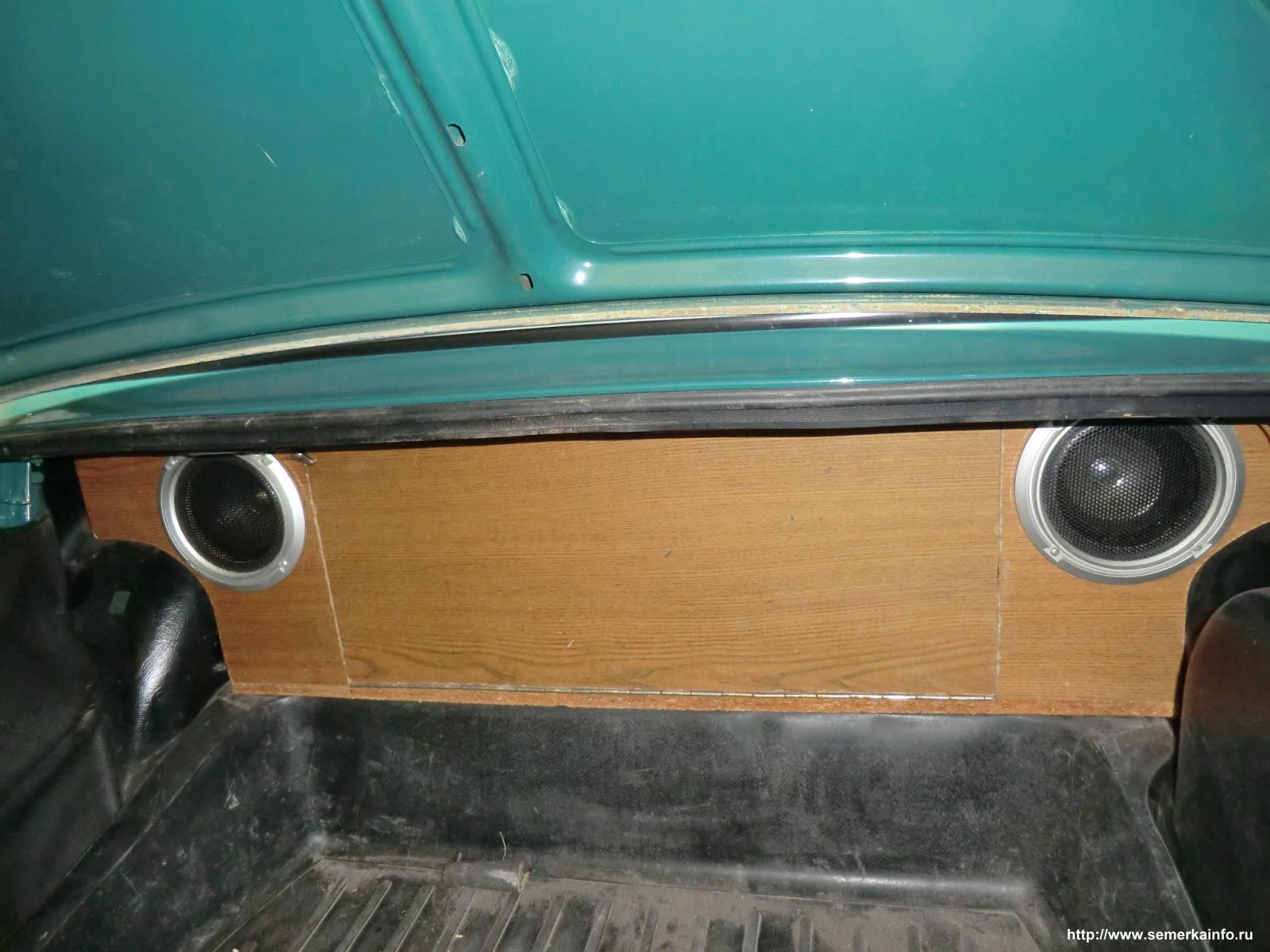

Не будут ли полки тереться о бензопровод? А так :thum1:

Я думаю соответствующие прорези и тд .. сделаю нидолжно ничего тереться

Не забудь дырки выпилить для магнитов от динамиков что из салона торчат.

У меня не нужны эти дырки .. у меня динамики на 2 см всего вылазиют .. я думаю не будут мешать..

Что-то мне кажется, что дверца на полке будет "петь" на всех неровностях дороги.

У меня получилось вот так.

как по мне то баян :) а двойное дно не вариант?
с такими полочками место багажника уменьшается, и что бы инструмент не шумел купите набор маленький и спрячте его в аптечку ))

Место уменьшается-это факт.Но в том апендиксе всё равно ничего не возится т.к. там бензопровод.А ящик у меня в виде короба,всё подогнано под углы с максимально возможным использованием скрытого пространства.Динамики вывел просто для отдыха на природе,открыл и слушай.Дверка на рояльной петле а замок может быть любым,у меня просто поворотная планка.Держит надёжно и не скрипит.

Boltik_47 писал(а):.Но в том апендиксе всё равно ничего не возится
Я как-нить сфотаю, но пока поверьте на слово - у меня там места свобюодного нет:
-пластиковый чемодан с инструментом и мелкими запчастями,
-ножной насос для накачки шин,
-буксировочный трос (в пластмассовой коробке),
-аптечка старого образца (в которой лекарства)
-губка для мытья машины,
-старая кожаная куртка (положить на землю если в дороге чё случится и придётся под машину заглянуть),
-флакон с полиролью.

Размеры по месту.Я взял два прямоугольных листа плотного картона(из под любой тары от бытовой техники).Размер по высоте должен быть - соответствующий высоте багажного отсека.Карандаш,ножницы и очумелые ручки.Сделав шаблоны на левую и правую стороны,переносим их на дерево и выпиливаем.Внутреннюю часть те ящик делаем прямо по месту и скручиваем саморезами.А всю декорацию прикручиваем к ящику.Дверь в последнюю очередь,Может быть перекос конструкции и она просто не встанет на место.Дверь на "рояльной петле",откидывается вниз.Места под ЛЯЛЯКУ на свой вкус.Это удобная опция на природе,открыл и слушай.Можно сделать одну(большую) общую дверь,но мешает запаска и бак.
