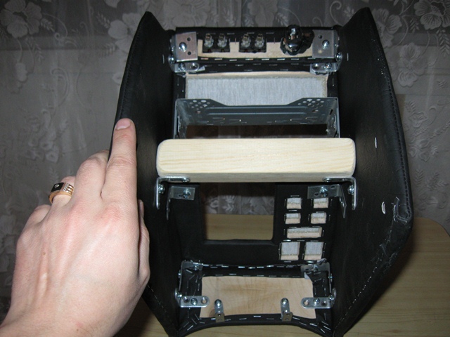

Всё началось с того, что решил поставить стеклоподъёмники и бортовой компьютер. Соответственно на штатной бороде места не нашёл. И вообще, не нравилась мне она ни расположением приборов и кнопок, ни внешним видом. Поэтому, насмотревшись разной красоты в интернете, решился на переделку.
Сейчас уже практически готов каркас из фанеры. Поэтому нужны советы по креплению к тоннелю и обшивке.

......процесс идёт.......
Непрочитанное сообщение willySPb » Сб фев 12, 2011 18:34:47
На сегодняшний день остановился на этом.............
Жду советов по обшивке и крепежу к тоннелю

willySPb писал(а):Жду советов по обшивке и крепежу к тоннелю
крепи в теже штатные места к торпеде :yes:
а обшить можно кожзамом аналогичной текстуры что и торпеда (на клей БФ-88)
В передней части тоннеля (у ручника) тоже на штатные саморезы крепить ?
Заходил в "ткани" ........ есть кожзам и винилкожа. Цена одинаковая. Чем лучше ?
.......и ещё....... подложку надо какую-то или так обшивать ?
.......и самое главное....... как скрыть дырку у рычага КПП ?

house0816 писал(а):willySPb
можно в тылу бороды зделать заднюю стенку в виде буквы "М", которая буде рассекать поток воздуха с печки (преимущественного теплого) и направлять прямо в отверстия-сопла в боковой стенке (их надо туда вживить). так магнитофон и вся нехитрая електроника будет оставтся не перегретой и ноги зимой будут теплые.
Перегородка есть в планах, но ещё не реализована.........
Хотел приспособить штатную, но она на 3 см. шире. Отказался. Буду делать свою......
Не совсем понял про форму и отверстия-сопла.........если можно, поподробнее........

willySPb писал(а):подложку надо какую-то или так обшивать
лучше будет с подложкой,кожзам так-то тонкий,и углы у фанеры пообтесать бы,чтоб на углах не протерлось
willySPb писал(а): как скрыть дырку у рычага КПП ?
от 41 москвича,у него вроде в виде гофры сделано и по размеру должно подойти
Углы уже все отшлифованы. А какую подложку посоветуешь, и как потом всё это клеить ?
А от москвича ещё найти надо =) , посмотрим, может ещё что придумаю. Но за вариант спасибо.

willySPb писал(а): есть кожзам и винилкожа. Цена одинаковая. Чем лучше ?
однозначно кожзам , он эластичный и хорошо тянется и укладывается в углах (это критично) для лучшего внешнего вида.
Подложку можно не делать ,но хорошо отшлифуй поверхности и закругли углы где будет клеится кожзам (при необходимости шпаклени) иначе он при натяжке повторит все дефекты поверхности ,особенно бугорки ;)

willySPb писал(а):как скрыть дырку у рычага КПП ?
из того же кожзама сшить чехол и все будит олрайт, наподобие тех что были на 06-07 ранних лет выпуска :yes: :thumbsup:
зы: какую нить знакомую барышню напряги которая в швейном деле вавакает и все будет ништяк. :flowers:

willySPb писал(а):А какую подложку посоветуешь
наподобие тонкого поролона,изолона-наклеить на корпус,а сверху кожзам

Непрочитанное сообщение willySPb » Ср мар 02, 2011 17:35:54
Вот и результат подоспел..........
Кривовато чуток, завтра подровняю чуть-чуть и всё......
Под бортовик и кнопки ЭСП решил пока дырки не прорезать.
А так, всё подключено, всё работает.
Кулису ещё закрыть надо........

willySPb
В принципе неплохо, только кнопки смотрятся так, буд то они там просто лежат. Магнитолку можно было сделать и повыше, удобней было бы :)

YarTim писал(а):willySPb
Про кнопки:
Мне так не показалось. Возможно фото не удачное. Они чуть утоплены в материале.

Повыше не получится. Там будет бортовик. Окно там уже прорезано, только материал пока не стал вырезать, чтобы дыры не было.
Ну а по мере приобретения, кнопки ещё будут добавляться. Места для них готовы, но они под материалом.

willySPb
Ну я бы вообще магнитолу поставил бы на то место, где сейчас у тебя прикуриватель, все таки ей пользуешься чаще чем прикуривателем, а под магнитолой бы разместил борт компьютер :)
На счет кнопок: ну вот чего-то не видно по фоткам что они утоплены в вниз немного :no:
С кнопками согласен, буду думать. Может подскажешь, как их утопить ?
А вот там, где прикуриватель место не позволит поставить магнитолу.

willySPb
та поближе сфоткай кнопки(тоб было видно как они крепяться) а там чтонить придумаем с креплением. а так первое что пришло на ум это фанеру толщить под кнопками..
