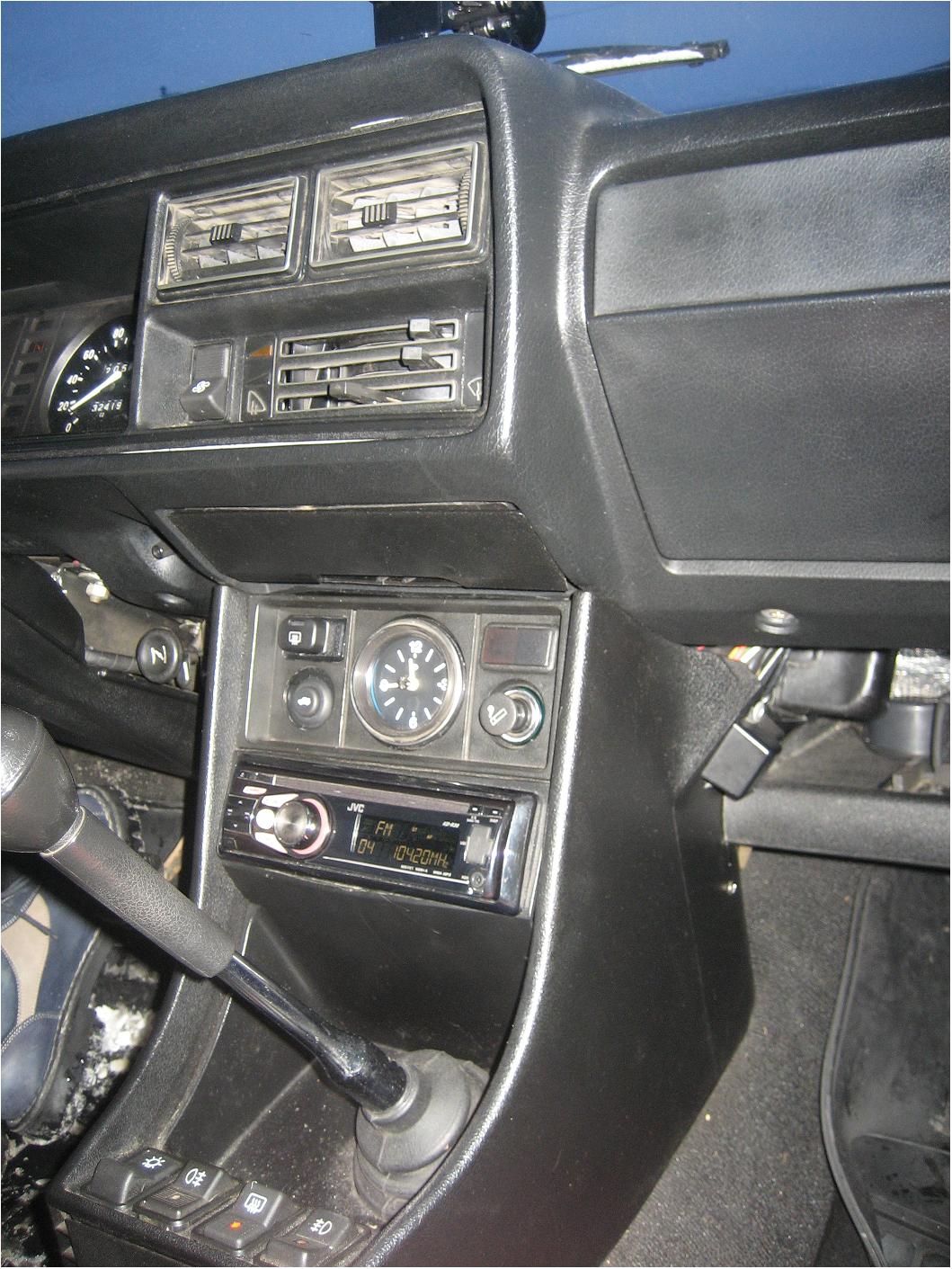

Ну вот и я заморочился и провел такую модернизацию. Результатом очень доволен. От привода прикрепил тросик. К замку прикрепил хомутом-стяжкой. Подключил кнопку и сигнализацию. Чтобы особо не засорять тему здесь выкладываю пару фоток, подробности у меня в теме здесь: ссылка
Спасибо автору-инициатору VladiZlav. Сам бы не решился.
