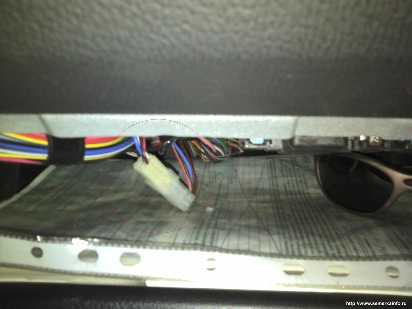

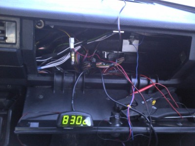

Сегодня провел эксперимент: подключил БК-06 +/- по схеме, а сигнальный провод к выходу ЭБУ на тахометр.
Результат: все функции работают, но почему-то не гасит дисплей через некоторое время после остановки двигателя.
Подключенный БК-06
Провод с сигналом сидит вот в этом разъеме
Разъем

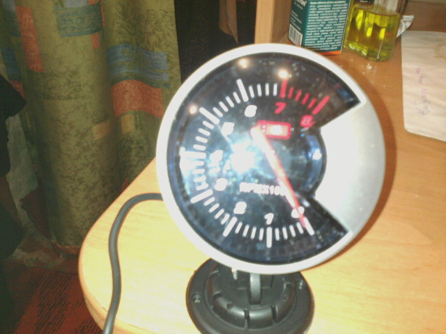

Непрочитанное сообщение DJTigra » Пн ноя 28, 2011 18:24:16
Немного не в тему... кто что скажет об этом тахометре?
Vlad34
Сообщения: 569
Откуда: Волжский
Поблагодарили: 26 раз
Re: Тахометр с электронным циферблатом на пятерку
Непрочитанное сообщение Vlad34 » Ср ноя 30, 2011 18:07:11
DJTigra писал(а):кто что скажет об этом тахометре?
Тахометр. пределы измерения 0-8000 об/мин. Угол разворота шкалы 270 градусов. Это видно не вооруженным глазом все остальное только по модели...
