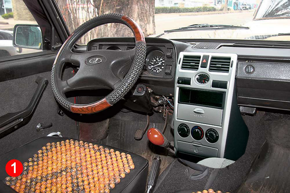

Это конечно же тупой фотошоп, но ни кто не задумывался о таком варианте, взять бороду от приоры и доработать ее, чем лепить квадратные, даже немного нелепые бороды?

Непрочитанное сообщение asalex » Вт окт 12, 2010 20:19:50
Я долго думал о этом варианте, но все как-то руки не дойдут потратить деньги на покупку этой бороды и продолжение к нему, ради эксперимента. Да и подходящего места нет где можно этим заниматься. Не обязательно ее оставлять в таком цвете, можно обшить под общий цвет панели.
