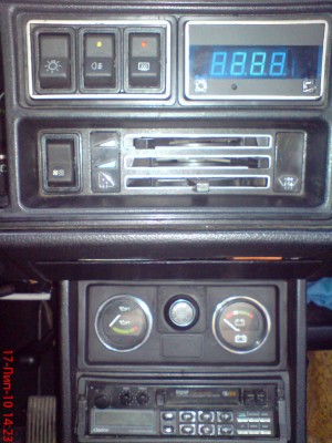

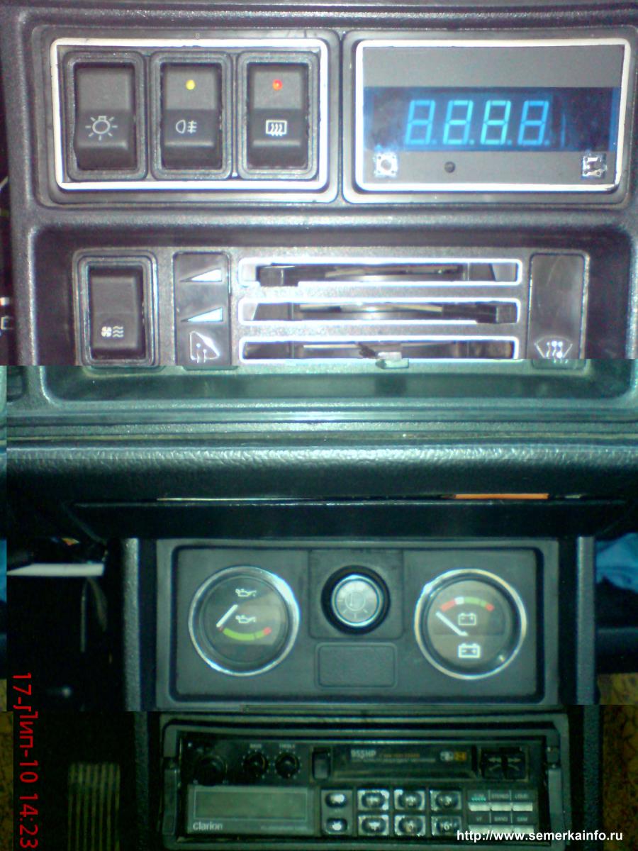

ALVALCHER писал(а):Вот и я решил выложить свои приятные мелочи...
прошу прощения за качество, цифровика под рукой не оказалась
ALVALCHER? подскажи, я сегодня купил кнопку с "карлсоном" от НИВЫ, а у кнопки 5 штекеров, а на родной (у меня пятерка) были подключены только 3 и все работает. С подсветкой кнопку, я сегодня тоже подключил, вместо старой, но не могу понять, что надо сделать, чтоб горела подсветка (вентилятор включает, как положено, в двух режимах)? :i
Если возможно, можешь нарисовать схемку :look:

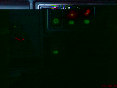

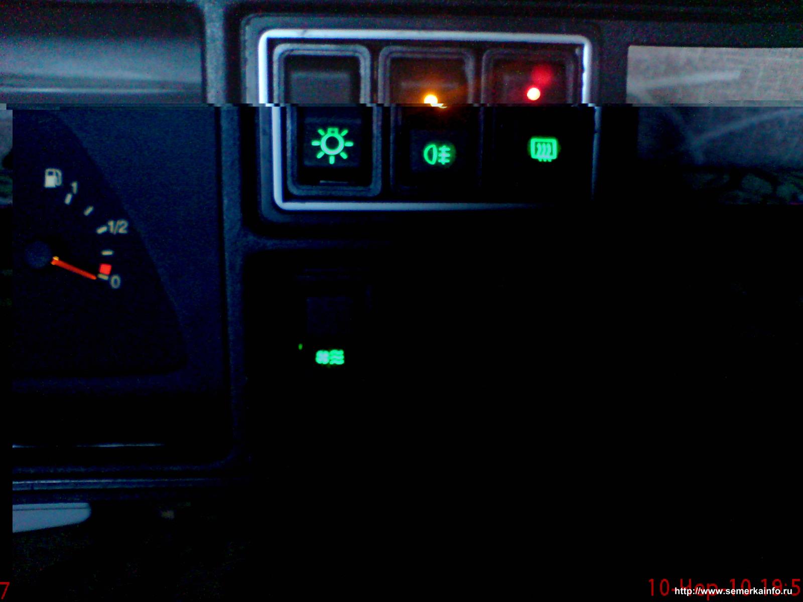

Установил кнопки от 09 и ГАЗ с подсветкой в панель 07.Вместо лампочек поставил светодиоды.Еще смонтировал в Волговских кнопках светодиоды индикации включенного режима.

Нет ,просто второе фото сделано еще до установки на машину.

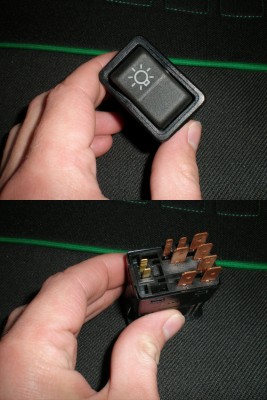

Сделай фото своей кнопки...я шо то уже не пойму какая у тебя кнопка..... такая ?? http://www.semerka.info/forum/download/file.php?id=8854

Внешне, аналог, только пиктограмма у меня внизу, тоесть у тебя получается она, как бы перевернута?

Curious то не у меня...и у тебя правильно....это тут она перевернута просто....
на рисунке обратная сторона твоей кнопки....синие папки....такие же как и базовой кнопке....просто провода перекидываешь и все дела....а на красные(отмеченные красным)папки кидай провода...впрочем на рисунке я написал ;) если че не понятно...спрашивай...расскажу....

ALVALCHER писал(а):Curious то не у меня...и у тебя правильно....это тут она перевернута просто....
Во- во, именно такое расположение, но проблема в том, что у меня нет часов, если смотрел в мой профиль, то увидешь, что у меня "пятерка", а не "семерка". Поэтому, от подсветки часов кинуть провода не смогу (их просто нет у меня :-J ). Блин, реально, так все просто кажется, а подключить кнопку для меня целая проблема. :sad: Может от подсветки прикуривателя, кинуть проводки? Как их правильно соединить, не будет ли напряга на проводку?
