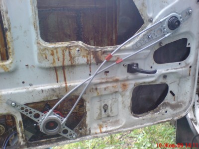

Неделю назад поставил реечные Форвард. В левой двери в нижнем положении подклинивает, в верхнем стекло слегка "уезжает" в салон :sad:. Буду "лечить" вышеописаным способом, может поможет. Справа всё норм. Т.к. панель "семёрочная" кнопки управления поставил в панель-заглушку в которую "смотрит" ручник в нижнем положении. Массу посадил как раз на один из саморезов крепления "бороды" к тоннелю пола + кинул перемычку на второй для гарантии. Чёрный (на электромотор) провод плюса (через предохранитель 15А) соединил с клеммой на выключателе наружного освещения на которую приходит плюс от замка зажигания. Красный (на подсветку кнопок) провод плюса подключил к клемме того же выключателя, но на ту на которую приходит плюс после включения габаритов-ближнего света. Сами кнопки уместились между выключателями довольно плотно, пришлось "распихивать" проводку вокруг и под кожух из которого торчит рычаг КПП. Отверстия под кнопки сделал выжигателем предварительно обмерив кнопку точно под верхними защелками на этой панельке. Кнопки доступны как с левого, так и с правого сидений :yes:

Всем привет, народ подскажите :unsure: приобрел ЭСП "Форвард" поставил пока только правый, почему-то переходную пластину соединяющую ЭСП с кронштейнами стекла изгибает когда стекло опущено и после этого стекло в верх не хочет подниматься, может дело в направляющих стекла? как правильно их отрегулировать? у всех туговато поднимается стекло или только у меня? Устанавливал все согласно инструкции!

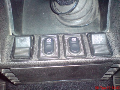

Я поствил на свою 2105 ЭСП фирмы SPAL.Работают нормально и зимой и летом.Я доволен.См фото.

MattGod писал(а):Всем привет, народ подскажите приобрел ЭСП "Форвард" поставил пока только правый, почему-то переходную пластину соединяющую ЭСП с кронштейнами стекла изгибает когда стекло опущено и после этого стекло в верх не хочет подниматься, может дело в направляющих стекла? как правильно их отрегулировать? у всех туговато поднимается стекло или только у меня? Устанавливал все согласно инструкции!
да такова конструкция ЭСП и дверей, но на счет того что после этого не поднимаются такого я еще не слышал, может за что то в двери цепляется???

Смазал силиконом из баллончика направляющие стекла и пошло как по маслу и вверх и вниз! Немного подогнул переходную пластину для меньшего её изгибания. Теперь вроде нормально работает :) , хотя я ожидал что повеселее будет работать и моторчику не будет так трудновато :whistlin:

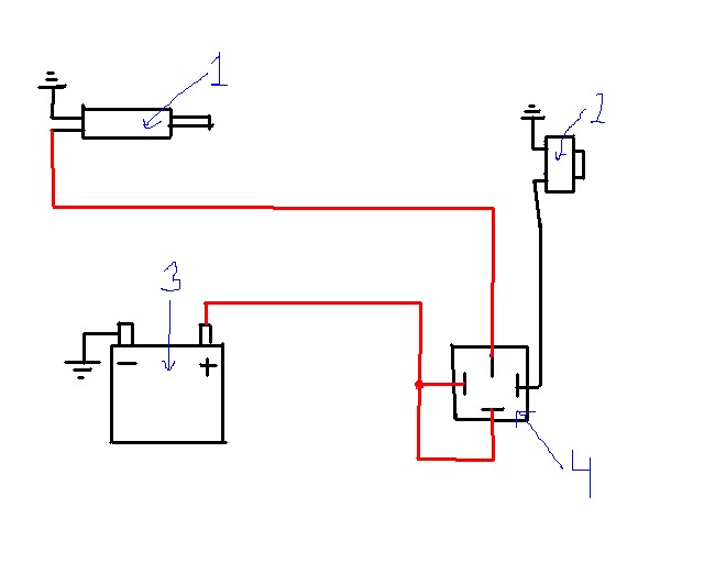

Народ подскажите необходимо подключать через реле стеклоподъемники или можно без них? Для чего необходимо реле, каков принцип его работы и как его подсоединять :i , пожалуйста по подробнее если можно с иллюстрациями (схемы) буду ОЧЕНЬ благодарен ;)

Реле необходимо для разгрузки контактов. В принципе можно и без реле, но тогда кнопки у тебя весьма скоро накроются. Обычно реле имеет 4 контакта: два из них - питание обмотки, остальные - силовые.

MattGod писал(а):Народ подскажите необходимо подключать через реле стеклоподъемники или можно без них? Для чего необходимо реле, каков принцип его работы и как его подсоединять :i , пожалуйста по подробнее если можно с иллюстрациями (схемы) буду ОЧЕНЬ благодарен ;)
Сорри за офф. Вот рисунок ещё. 1 - потребитель нагрузки, 2 - кнопка (её может и не быть), 3 - аккумулятор, 4 - реле. Два боковых контакта реле - питание обмотки, верхний и нижний - силовые
