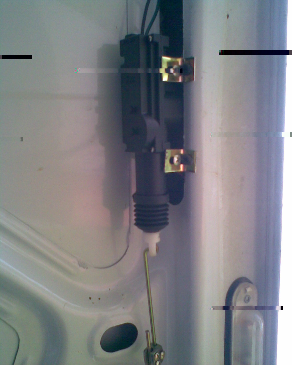

Re: Электрический привод открытия багажника
Непрочитанное сообщение vladzve » Пн май 31, 2010 11:05:14
Установил привод. О доработке замка писал на стр. 19
Фото с телефона....
