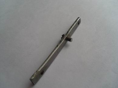

Поделюсь своим опытом доработки замка для 2107.
Сверление язычка не удалось (даже сверлом Р6М5К5), пошел другим путем... В корпусе просверлил 4 отверстия, надфилем сделал пазы. Нашел подходящую полоску толщиной 2 мм, просверлил три ( третье может пригодится для пружины) отверстия. В среднем нарезал резьбу М3. И все..
В выходные буду ставить, позже напишу о результате.
Открыто
Самая "сложная" деталь доработки

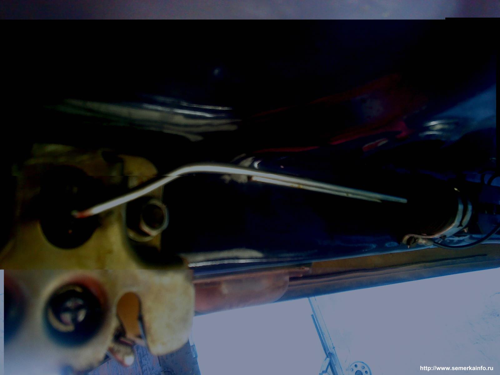

Вот как у меня получилось сделать. Пружина завалялась с крышки бардачка от шохи моей старой. Думал как её присобачить, чтобы возвращала тягу активатора обратно. Придумал таким образом. Одел на тягу. Думал сначала упереть её в шоколадку с одной строны, а с другой - в ту преблуду, которая в комплекте с активатором идет (на фото слева от пружины). Но гайка шоколадки мешала ей двигаться свободно. Пришлось через шайбу упереть её в эту гайку. Выглядит может и не очень, но зато просто и работает. Если кто не понял, то активатор настроен на толкание, а не втягивание....
Re: Электрический привод открытия багажника
Непрочитанное сообщение олежек » Пт май 07, 2010 15:58:24
Duke™ писал(а):Думал как её присобачить, чтобы возвращала тягу активатора обратно.
а за чем что бы возвращала пружина??? когда закрываеш крышку она сама вернется от того что язычек будет возвращаться в закрытое состояние... у мну так же сделанно, только без пружины... имхо самое простое и что главное работоспособоное решение!!!

vladzve писал(а):Сверление язычка не удалось (даже сверлом Р6М5К5)
Тоже пожёг много свёрел и дорогих (дороже 150 руб) и дешёвых (до 50 руб) , но купив свёрла "Matrix" для шуруповёрта (жёлтое с шестигранным наконечником и каждое в своей упаковке) по20 рублей в количестве 5-и штук , понял , что купил 4 штуки лишних... :D Не всегда дороге есть хорошее. Никак не пойму - на кой там нужен металл такой прочности??? :wacko:
Непрочитанное сообщение Medved@790 » Пт май 07, 2010 18:44:10
потратил одно сверло, и то сломал на выходе - неаккуратно надавил и всё...
vladzve, нафига??? Одной дырдочки для тяги как у меня не хватало?

Непрочитанное сообщение Medved@790 » Сб май 08, 2010 6:26:59
Вчера взял и тупо на изоленте запрессовал личинку в уё гнездо, задолбала дребезжать :axe:
Как то "хило" показалось. Все "гуляет". Помоему так надежнее...

Непрочитанное сообщение Medved@790 » Сб май 08, 2010 20:06:51
vladzve, нет! Всё надёжно! Тяга туда вставлена с "пипкой", а к замку загнута дугой. Так что всё чики-пуки :thumbsup:

Непрочитанное сообщение Medved@790 » Вс май 09, 2010 14:14:24
Ну наконечник на тяге от замка, которая идёт в комплекте с ним. Так что она (тяга) из язычка замка не выпадет :thumbsup: Личинка повторюсь запрессована, полумесяц выломан, хрен то кто откроет :fear:
